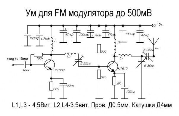

Здравствуйте. У меня трансмиттер с микросхемой ас 3290. и очень слабый сигнал. Вот хочу узнать если ли смысл припаять антенну и куда именно? заранее спасибо !

увеличение длины антенны не поможет. потребуется УМ, неапример такойhttp://www.polisoftlab.info/padds.html или http://radiokot.ru/forum/download/fi...cf2f1d8ba49c9d

Вобщем купил сей девайс рублей на 300 на ebay, все бы нормально, работает, читает большие флэшки и т.д. но уж очень слаб передатчик в нем... мож кто подскажет, куда припаять кусок коаксиала, чтоб просто чуть удлинить/усилить мощность? а то задолбало, что соседние машины перебивают и помехи прут.

Вот достаточно мощные усилители для трансмитеров.
http://radio-device.ru/fm_ftansmitter_2.php
http://www.vastint.com/vastnews/vastnews185.html

Спасибо за ссылки! Это конечно я могу спаять, но мне не нужен мощный передатчик, я всеголишь хочу чуть усилить существующий сигнал, не более
