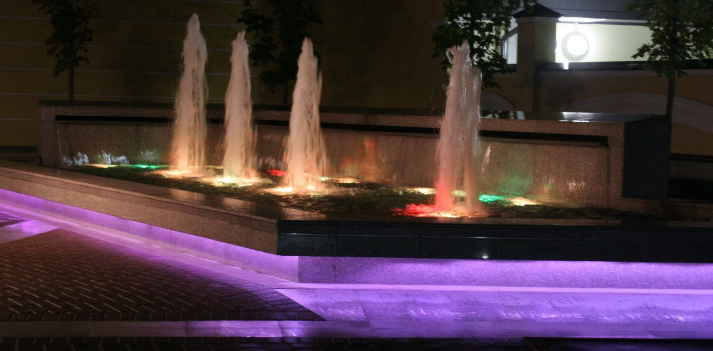

пы сы фонтан в наро - фоминске , не знаю правда, жив ли он сейчас, ген. подрядчик, для которого я делал всю автоматику , пропал куда-то
http://www.anyrest.ru/Default.aspx?id=4607
и Outlet village в Котельниках
причем по плану было
но денег дали только на то, что сверху...
там еще пара фонтанов

06.05.2015 00:19 #49
Фонтан зачётный, респект и уважуха.
А как скорость подачи регулируется?
Клапана и шим ? Или шаговый механизм ?

Реплики из разных тем - интересно. Красивый фонтан - дизайнер постарался. Что касается управления - думаю движки умерли в 1 день, кажется 49 шт.(из за частых пусковых токов) Прочитал, волосы дыбом поднялись. 49 шт по 3 квт, как минимум 100 кВт/час., кроме световых эффектов. Деды делали немного дешевле данное удовольствие, ставили водонапорную башню и управляли эл. клапанами. И всего 1 насос с движком примерно на 10 кВт.
