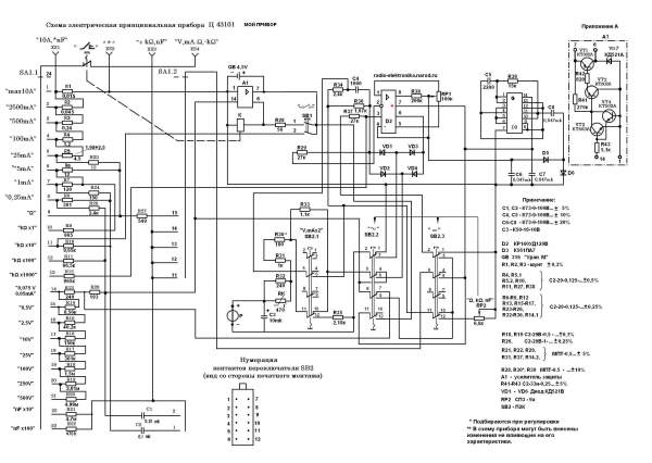

Если имеете ввиду R1---R25 (у R25 надо поднять один конец со стороны R26) , то в данном случае не надо каждый измерять. Важно общее сопротивление. Оно равно 3001 Ом. Совпадает до копейки.

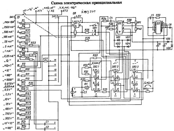

Концы разомкнуты. Когда нажата кнопка "переменка", то стрелка стоит в "0" шкалы AV, как и должно быть. При нажатии кнопки "-" (при уже нажатой переменке (режим измерения сопротивления)), стрелка отклоняется немного в право от "0". Прибор с тремя входами (клеммами). Принципиальной разницы в схемах не вижу. На любой схеме при нажатой кнопке "переменка" один конец R26 весит в воздухе. Как тут схему вставить с рабочего стола?

Вот номиналы, но здесь с 4-мя входами.

со схемой ясно. вставить с рабочего стола - через кнопку расширенный режим - под окном где пишешь текст. R26 - должен отключаться. он работает на измерении милливольт и миллиампер. к омам килоомам отношения не имеет. по поводу 4 или 3 клеммы. все верно - разницы нет никакой. просто введена дублирующая клемма. чисто технологическое решение. в этой ветке лет 5-10 назад (уже не помню) на эту тему был разговор.
прибор - универсальный. может измерять и напряжение и ток и сопротивление и емкость (режимы измерения). на различных пределах. измерение постоянного напряжения и тока не требует даже батарей питания (прибор будет работать). при измерении переменного тока, напряжения и емкости - питание нужно. шкала по омам и килоомам различная (их две). и установка нуля в режиме измерения сопротивлений нормальное явление. для этого специально введена цепь оперативной (быстрой) коррекции. ручка потенциометра выведена на переднюю панель. вообще в приборе имеется три способа корректировки нуля.
