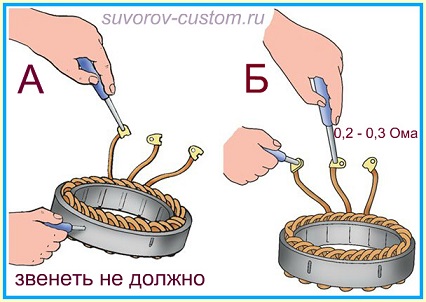

27.03.2016 02:06 #736
"Статор автомобильного генератора
Обмотки статора можно смотреть только отсоединив или отпаяв выводы от диодного моста. Сопротивление между выводами обмоток должно быть примерно 0,2 Ома. А между выводом любой обмотки и 0 (общим выводом) около 0,3 Ом."
(из инета)
