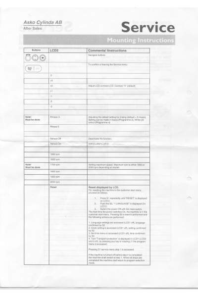

Не знаю поможет кому или нет, но сталкивался где то с вопросом, что после замены блока управления, на стиральной машине ASKO новой серии
с длинным трёх-секционным дисплеем, у хозяина вместо положенных 1800 или 2000 оборотах выставлено всего 1600. Вот нашёл сервис меню по настройкам и тестам, чем хочу и поделиться ,,
Но сразу хочу предупредить: если Ваша стиралка не расчитана на 2000 оборотов, ни в коем случае не устанавливайте это количество оборотов!

Ув.Эльнат ,если есть доп. инфа(по мере Вашей возможности) по Аско(сервис)-будем только рады...

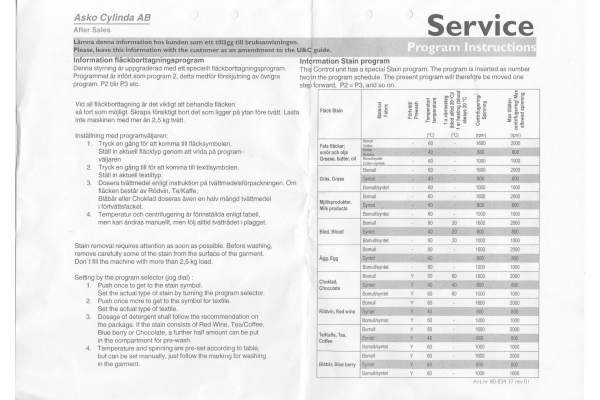

Я простой пользователь стиралки, но интересуюсь своей техникой, так что выложу всё что нарыл. Фотки оказались маленькими и неразборчивыми, так что прикрепляю PDF скан
Тип файла: pdf Scan-3.pdf (1.88 Мб, 0 просмотров)
Тип файла: pdf Scan.pdf (1.85 Мб, 0 просмотров)
Тип файла: pdf Scan-1.pdf (1.86 Мб, 0 просмотров)

21.11.2012 23:36 #8
Вот дошли руки и я решил полазить по сервис меню стиралки. Вход очень простой, нажимаешь кнопку включения и одновременно кнопку выбора режима. Затем в течении 5 секунд нужно кнопку выбора режима нажать 3 раза, всё мы в меню. Там можно проводить тест стиралки (Test valve 1,Test valve 2,Test valve SM,Test heater,Теst motor,Test drain,Test spin,Test door) посмотреть версию прошивки, количество проведённых циклов стирки, изменить контраст дисплея и сделать общий сброс. Но для меня в данный момент больше интересовало увеличение количества воды в режиме стирки. Не трогая прессостат, можно через сервис меню, добавить или уменьшить количество заливаемой воды при стирке от -15% до +15%, что в наше время при обычно заложенной экономии воды не плохо и поднять количество полосканий со стандартных 3 до 5, не считая того, что и в обычном меню можно было установить 7 шт. Так же вернул положенные машине 2000 оборотов отжима (хотя и не пользуюсь), так как при замене блока, на вновь установленном с завода выставлено 1600.
