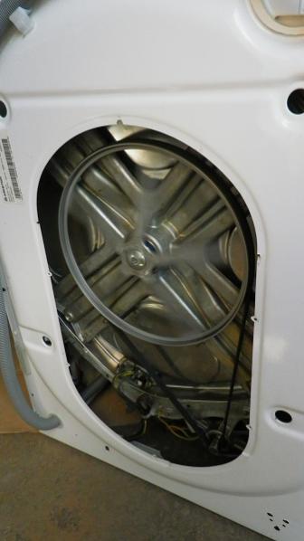

Замена трубчатого электронагревателя (ТЭН) в стиральной машине.
Расположение ТЭН-а и доступ к нему у разных производителей
У таких производителей как Siemens, Samsung , Whirpool, AEG, Bekо, Bosch, возможен доступ через переднюю или заднюю стенку, т.к. ТЭН может находиться или в передней или в задней части бака. Для начала необходимо осмотреть заднюю крышку. В том случае если крышка цельна и ей принадлежит большая часть задней стенки, то энергонагреватель вероятнее всего расположен в задней части. В таком случае нам необходимо крепления задней крышки и затем снять ее вообще.
Если задняя крышка располагается на несколько меньшей площади задней стенки. То, увы, но ТЭН там нет. Вероятнее всего он расположен в передней части бака. Для доступа - снимаем переднюю стенку.
В любом случае, если сомневаетесь, то начинать стоит с демонтажа задней крышки.
Демонтаж ТЭН железного и пластикового баков.
Необходимо опустошить бак, вылив остаток воды. Это можно сделать двумя путями: или выкручивать фильтр насоса, или же положить шланг на пол. Через заднюю стенку у Ardo, Ariston, Indesit, Candy, Zanussi, Electrolux. Чтобы получить доступ к трубчатому энергообогревателю у стиральных машин этих фирм-производителей доступа необходимо, в первую очередь, открутить крепление. Потом открыть заднюю крышку. Затем отсоединяем провода, подходящие и отходящие. Выкручиваем гайку, которой крепится энергонагреватель, и проталкиваем крепежную часть ТЭН вовнутрь. Подеваем отверткой наружную часть ТЭН, вынимаем его из бака. Очищаем от накипи.
Установка нового ТЭН.
Во время установки нового ТЭН необходимо свободно продвигать его на свое место и проследить, чтобы он сел плотно. Это очень важно. После, придерживая наружную часть энергообогревателя, с другой стороны постепенно начинать закручивание гайки крепления. Восстанавливаем все контакты проводов. Проверяем работу энергообогревателя, включаем СМИ на режим стирки, температуру выставляем 60градусов. Затем, досконально все проверив и оценив, собираем стиральную машину обратно.

Где крышка, а где и целая панель...если уж берётесь описывать, то и фотки прикладывайте..
