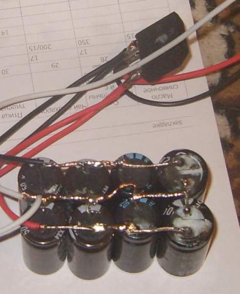

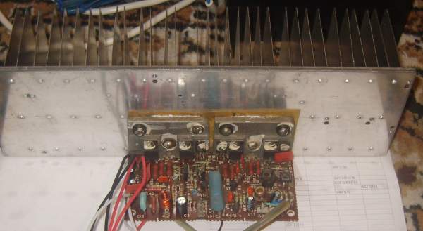

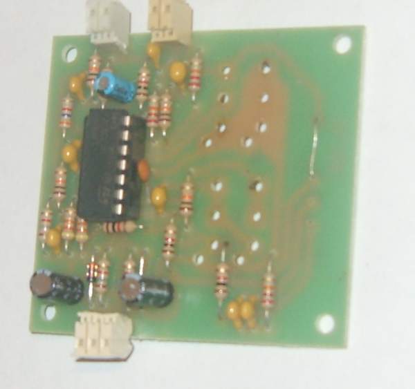

уважаемые специалисты при сборке самодельного саббуфера я столкнулся с проблемой и не знаю как ее решить.помогите! -----унч-радиотехнира 101 ----бп-сатурн-202-2с ----блок низких частот ----диодный мост---и сборка конденцаторов

динамик 75ГДН-4.Работает сабуфер отлично мне нравится я доволен тем что собрал!один недостаток в холостую у усилителя есть не большой фон при низкочастотнам динамике этот фон довольно таки хорошо слышно.помогите убрать фон в динамике!

все конденцаторы поменял

1.Общая ёмкость кондёров в питальнике после моста (каждое плечо отдельно пишем)
2.Сколько вольт приходит на усил,(так же каждое плечо по отдельности)
Тогда и будут выводы.
Новичок
Аватар для sergtiii
Регистрация: 07.02.2012
Сообщений: 126
Репутация: 16
04.11.2013 20:11 #7
переменка 25-0-25.+-34 на кондёрах.и на каждое плечё идёт +-34!ёмкость одного кондёра 2200мф их стояло шесть штук потом еще два штуки добавил фон не исчезает

+-34в многовато...
По схеме, +-26 (уже после кондёров)
По схеме здесь 2--а двухполярных питания

04.11.2013 20:30 #10
В схему ещё раз гляньте..
Разьём XP2 подключен как ?
Вижу по фото-пустой
