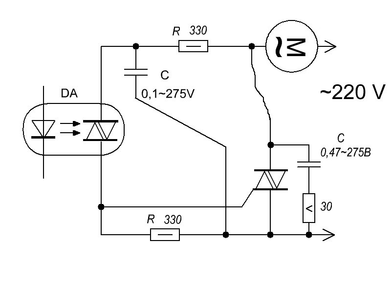

Доброго времени суток всем. Недавно приятель прислал мне схему коммутационного устройства реактивной нагрузки, выполненную на оптроне MOC3081 и симисторе BT139-600E.
Проблема заключается в следующем - уже купил все компоненты, но собирать что-то стремновато - есть подозрения в корректной работе схемы, т.к. смущает несоответствие с даташит на оптрон... Но приятель пишет, что у него она коммутирует компрессор холодильника.
Необходима консультация специалистов по корректной работе прикрепленной схемы, т.к. с оптронами и симисторами сталкиваюсь впервые.

Посмотрел datasheet на оптрон, сравнил с рекомендуемой схемой включения. Возможно, схема нарисована неправильно. При той схеме, что у вас, в отрытом состоянии через оптрон и резистор будет постоянно протекать ток около 1А. 200Вт будут рассеиваться просто так. Обычно оптрон не питается отдельно, а тоже включается последовательно с нагрузкой.
По предельно - допустимому напряжению 800В оптрон MOC3081M проходит с запасом. Для снижения помех у оптрона есть детектор перехода через ноль. Вопрос о снабберной цепочке остается открытым.

Тогда какую роль выполняет конденсатор на 0.1 мкФ - в даташите его ведь нету?

какой не правильно. это схемо вообще не из той оперы, это схема для фазового управления...
ТС включайте по схеме даташита и не морочьте голову

С вышеуказанным номиналом симистора и компонентами можно (включая снаберную цепь)?
А то я уже приступил к сверлению платы...

можно.
только конденсатор снабера правильный должен быть

По даташиту?

по напряжению и материалу изготовления

Материал - пленка, напряжение 400 В (к73-17 имп.), резистор - проволочный, цементный (SQP) на 33 Ома. Некоторые товарищи пишут, что КУ208Г вообще без снаббера коммутировали индуктивность - и ничего...

правильный выбор, ставьте, все должно работать
