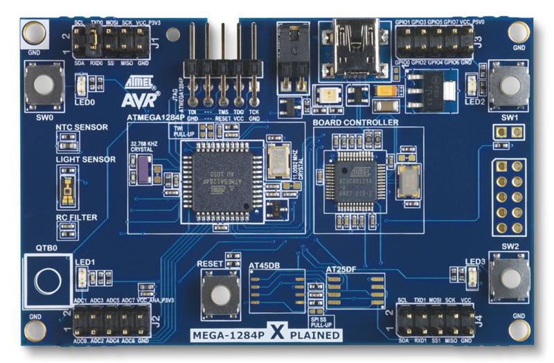

Основное назначение набора – демонстрация и изучение возможностей микроконтроллеров семейства megaAVR, разработка приложений.
В состав набора входит оценочная плата на базе AVR микроконтроллера ATmega1284P, имеющая богатую периферию. Помимо целевого микроконтроллера установлен микроконтроллер AT32UC3B1256, выполняющий функции контроллера коммуникации по интерфейсу USB. Дополнительно плата имеет аналоговые сенсоры освещенности и температуры, а также позволяет подключить дополнительную Flash-память серии AR45DF и AT45DB.
Плата поддерживает подключение дочерних плат и плат расширения серии Sensors Xplained, CryptoAuthentication Xplained и Temperature Sensors Xplained посредством установленных коннекторов.
Отличительные особенности:
  • компактная оценочная плата:
    • установлен целевой контроллер ATmega1284P с предуставноленным демонстрационным ПО:
      • рабочая частота до 20 МГц;
      • 128 КБайт Flash, 16 КБайт RAM, 4 КБайт EEPROM;
      • два 8-битных таймера, два 16-битных таймера, часы реального времени;
      • 6 каналов ШИМ;
      • интерфейсы UART, SPI, I2C;
      • 10-битный 8-канальный АЦП;
      • до 32-линий ввода/вывода;
    • установлен контроллер AT32UC3B1256:
      • контроллер платы;
      • реализация коммуникации по интерфейсу USB;
    • интерфейс и порт USB;
    • аналоговый датчик температуры;
    • датчик освещенности;
    • RC фильтр;
    • место для установки дополнительной Flash-памяти с последовательным интерфейсом;
    • пользовательские кнопки, светодиоды, одна сенсорная кнопка QTouch, коннекторы расширения;
    • питание платы возможно от USB интерфейса или от внешнего источника питания;
    • установлен LDO регулятор 3.3 В (возможность питания напряжением 1.8 В);
    • поддержка интерфейса JTAG;
  • полная программная поддержка, включая бесплатные программные библиотеки, примеры.
