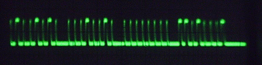

Рассмотрим пример одновременного вывода четырех переменных из различных разделов статической памяти, который иллюстрирует это требование. Пусть первая из них, переменная Flag, как и ранее, будет принадлежать к РОН, в качестве второй выберем служебный регистр PORTB основного раздела РВВ, хранящего информацию о логических уровнях на выводах порта В. Следующая переменная – TWDR, относящаяся к дополнительному разделу РВВ микроконтроллера ATmega 48, является регистром данных двухпроводного интерфейса TWI этого МК, а последняя переменная MaxF будет из области SRAM. Следует отметить, что если символические имена для РОН и SRAM присваиваются непосредственно в программе, то имена регистров РВВ жестко фиксированы в спецификациях соответствующих МК и не допускают их малейших изменений.
Выберем в качестве основы для новой подпрограммы уже проверенную Contr2, которую надо будет дополнить так, чтобы считывание переменных в r28 выполнялось командами, предназначенными для работы в соответствующих разделах статической памяти. После них, как и ранее, надо расположить задержку для стабилизации изображения. Пусть она будет той же длительности, хотя при необходимости ее можно и изменить. Тогда программа для вывода четырех байт будет выглядеть так:

При анализе текста программы следует обратить особое внимание на строки 10-12, где представлен вариант обращения к переменной MaxF на основе ее двухбайтового указателя Z. Здесь в строках 10, 11 по имени устанавливается двухбайтовый адрес переменной, а в 12 осуществляется доступ к ней. Нужно отметить, что этот метод обладает бóльшей общностью по сравнению с представленными здесь же локальными методами работы с регистровой памятью (строки 4, 6 и 8). Это позволяет применять его без ограничений и для работы с регистровой памятью, хотя здесь он демонстрируется только применительно к SRAM. Один из вариантов работы с регистровой памятью через двухбайтовые указатели будет рассмотрен позднее.
Нужно также учесть, что если вывод, используемый для связи с осциллографом, принадлежит порту В, то к информации об уровне на нем доверять не следует, поскольку его состояние уже изменено в соответствии с логикой работы программы Contr3 при выводе (строки 5, 6). Но к остальным выводам порта В это замечание не относится.
По изображению, полученному в результате работы программы Contr3 и приведенному на Рисунке 2, можно сделать вывод также о вполне удовлетворительной информативности предлагаемого способа вывода байтовой информации в виде пакета из 4 байт. При необходимости это число, в зависимости от возможностей экрана осциллографа, конечно, можно увеличить (или уменьшить), доработав соответствующим образом программу. Это изображение было получено на осциллографе С1-73 с размером экрана всего лишь 40 × 60 мм, что, тем не менее, позволяет вполне уверенно считывать до 4 байтов одновременно, хотя при трех байтах будет все же удобнее.

Рисунок. 2. Изображение байтов 10110101, 11101101, 11111111, 00101110.
И несколько слов о вызове этой программы. На первый взгляд, ее возможности не так уж и велики – вызов в одной точке довольно ограниченного числа переменных с прекращением работы тестируемой программы. Но важно, что в этом режиме МК способен поддерживать вывод указанных переменных вплоть до его перезагрузки. И эта способность сохранения переменных при переходе программы в аварийный режим может оказаться полезной в тех случаях, когда сбои в программе являются нерегулярными, и нет возможности длительное время вести наблюдение за ее нормальной работой. Правда, здесь очень важно вовремя, в момент возникновения аварийной ситуации, вызвать эту программу. До сих пор рассматривался лишь один способ инициализации вывода – достижение тестируемой программой контрольной точки, в которой, как подозревалось, программа возможно перейдет в аварийный режим. Но такое место в сложных случаях назвать практически невозможно. И здесь более уместно использование ее вызова по какому-либо условию. Обычно для этой цели может служить какая-либо переменная, принимающая в этот момент критическое значение. Пусть, например, это будет Alarm1, а ее критическое значение в указанном смысле равно 3. Тогда целесообразно в подозрительных местах тестируемой программы расставить, например, такие строчки кода:
