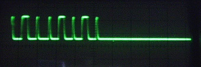

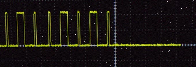

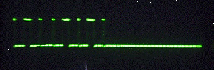

Теперь можно попробовать вывести значение какой-либо переменной, например Flag, из некоторой точки основной программы на осциллограф. Для этого, в соответствии с вышеизложенным, нужно будет разместить в заданной точке тестируемой программы такие строчки кода:
           Contr1:			;=== многократный вывод байта на осциллограф
           	cli			; запрет прерываний
           	wdr			; сброс сторожевого таймера
           	mov	r28, Flag	; сохранить в r28 значение переменной Flag
           	call	OutByte		; вызов п/п вывода байта
           	jmp	Contr1		; вернуться на начало Contr1 и повторить
где назначение строк 4 и 5 уже обсуждалось, а за счет добавления строк 1 и 6 осуществляется выход из основной программы МК и переход к регенерации изображения байта на экране осциллографа. Предотвращение помех со стороны остановленной программы производится запретом в ней прерываний и осуществлением регулярного сброса сторожевого таймера. Для обеспечения корректной работы программы переменная Flag не может совпадать ни с одним из используемых регистров - r28 и r29. Кроме того, при использовании приведенной программы в МК с программной памятью менее 8 кбайт операторы call и jmp должны применяться в другой форме – rcall и rjmp. Объем Contr1 составляет 10 байтов, но поскольку она работает совместно с OutByte, то необходимо учесть и ее соответствующий параметр – 42 байта. Итого: 52 байта.
Но, увы, вопреки ожиданиям получить приемлемый результат в виде изображений условных нулей и единиц удается не сразу. Причина заключается в очень капризной настройке развертки – ее длительности, режимов и уровней порогов синхронизации. Но даже при стабилизации изображения не сразу понятно – синхронизация установилась со старшего бита байта, как положено, или с какого-то случайного? И причина здесь проста. Дело в том, что при непрерывной передаче байта по способу программы Contr1 его начало и конец практически неразличимы. Точнее, для первой посылки байта начало определяется осциллографом совершенно однозначно по срабатыванию синхронизации развертки, а вот признака его окончания, понятного приемнику, т. е. осциллографу, здесь нет. К счастью, организовать его для заявленных условий очень просто. Нужно в базовой программе Contr1 после OutByte перед уходом на повторный вывод ввести задержку Delay_Contr, как это и сделано в нижеприведенной программе Contr2. В этом случае объем программной памяти, занимаемый Contr2 и подпрограммами, обеспечивающими ее работу, составляет в совокупности 68 байт.
     Contr2:			;=== многократный вывод байта со стабилизацией
        call	Delay_Contr	; задержка для стабилизации изображения
        rjmp	Contr2		; задержка окончена, повторить вывод байта
где задержка для стабилизации изображения Delay_Contr содержит нижеприведенный текст и оформлена в виде подпрограммы.
      Delay_Contr:		;=== задержка для стабилизации изображения
      	push	r29		; сохранить перед использованием
      	ldi	r29, $2A	; установить продолжительность задержки
        L_Contr2:		; блок формирования задержки
      	dec	r29		; уменьшить величину остатка выдержки
      	brne	L_Contr2	; если r29 не 0,то продолжить задержку
      	pop	r29		; восстановить значение
      	ret			; вернуться в основную программу
Длительность задержки здесь установлена примерно равной времени вывода одного байта. Эта величина некритична и может изменяться в широких пределах, но уменьшать ее более чем 4-5 раз вряд ли стоит. Визуально задержка в конце битового потока формирует «хвост» нулевого уровня (признак конца битовой посылки), который при использовании режима ждущей развертки может быть выведен за пределы экрана осциллографа. Но на приведенном ниже рисунке во всех случаях он показан в полном объеме. На Рисунке 1а дано изображение байта, полученное на осциллографе С1-73 при его стандартном использовании. Дешифрировать это изображение не очень удобно, хотя здесь все понятно: короткий по длительности прямоугольный импульс соответствует единичному биту, а более длинный – нулевому. И ошибиться невозможно.

Рисунок 1. Изображение байта 10110101.
Можно попытаться улучшить визуальное восприятие условных нулей и единиц за счет подачи сигнала на вход осциллографа через последовательно включенный резистор в несколько килоом. Резистор и паразитные емкости входа осциллографа и кабеля выполнят роль интегратора, который несколько «завалит» фронты импульсов, вследствие чего различие в длительности импульсов станет рельефнее. Некоторая расфокусировка луча и подбор удобного размера по вертикали также не помешают. И за счет этих мер, контуры импульсов 0 и 1 станут ближе к естественной форме цифр 0 и 1. Такой «модифицированный» вариант изображения этого же байта приведен на Рисунке 1б. На Рисунке 1в дано его же изображение на цифровом осциллографе в режиме векторного отображения. Применение последовательного резистора для коррекции изображения байта в этом случае излишне, хотя и возможно.
Понятно, что «разборчивость текста» изображения байта будет зависеть и от его размера по ширине на экране. Увеличивая значение константы в тексте Delay_Contr, выделенной красным цветом, можно попытаться выяснить, какие минимальные размеры байта будут еще удобны для наблюдения. Эта информация может оказаться полезной в дальнейшем при модификации приведенных далее программ.
