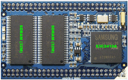

Процессорный модуль Embest Mini2410-II
Mini2410-II – миниатюрный процессорный модуль на базе 32-разрядного микроконтроллера Samsung S3C2410A с ядром ARM920T.
Модуль предназначен для установки на отладочную плату SBC2410-III. Помимо микроконтроллера установлена дополнительная NAND Flash объемом 64 МБайт и SDRAM 64 Мбайт.
Для подключения к отладочной плате имеются специальные коннекторы с сигналами линий ввода/вывода.
Отличительные особенности:
  • компактный процессорный модуль:
    • установлен 16/32-разрядный микроконтроллер Samsung S3C2410A:
      • ядро ARM920T, рабочая частота до 266 МГц;
      • встроенный модуль управления памятью;
      • встроенный LCD контроллер;
      • 4-канальный DMA контроллер;
      • 3 канала UART;
      • 4 канала таймера с ШИМ;
      • часы реального времени;
      • 8-канальный 10-битный АЦП, поддержка работы с сенсорным экраном;
      • интерфейс IIC, IIS, USB Host, USB Device;
      • интерфейс SD/MMC/SDIO;
    • установлена дополнительная память:
      • 64 МБайт NAND Flash;
      • 64 МБайт SDRAM;
    • установлены кварцевые резонаторы 12 МГц, 32 кГц (для часов реального времени;
    • питание модуля 3.3 В;
    • коннекторы для подключения к отладочной плате;
    • размеры модуля 58 мм × 36 мм;
  • полная программная поддержка:
    • примеры;
    • WinCE.net 5.0 BSP;
    • Linux 2.6.14 BSP;
  • техническое руководство и описание.
