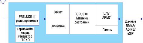

EMD3622F собран на базе радиочасти ePR3036/Prelude III RF Receiver IC и процессора основной обработки (baseband) ePV3600/OPUS IIIez IC (рис. 2).
Структурная схема EMD3622F
Рис. 2. Структурная схема EMD3622F
Эти микросхемы представляют собой новинку компании eRide - чипсет OPUS III, построенный на основе технологии CMOS 90 нм. Встроенный процессор на базе ядра ARM7TDMI (ROM+SRAM) осуществляет все вычисления, необходимые для получения навигационных данных в виде координат, времени, скорости, направления движения и т.д. GPS-приемник построен на базе архитектуры с одним преобразованием и низкой промежуточной частотой 1,276 МГц. Для улучшения селективности и повышения стойкости к блокированию в модуле применены два ПАВ-фильтра. Внутренний термокомпенсированный кварцевый генератор 27,456 МГц обеспечивает быстрый старт в различных условиях. Дополнительный работающий от батареи кварцевый генератор 32 кГц позволяет производить отсчет времени при отключении основного питания. EMD3622F имеет широкий набор интерфейсов: последовательные порты UART и SPI/I2C/UART, порты GPIO. Достаточно широкий шаг краевых контактных площадок (1,5 мм) не предъявляет особых требований к классу точности печатной платы. SMD-модуль имеет размеры 22 х 22 х 3 мм и заключен в экранированный корпус.

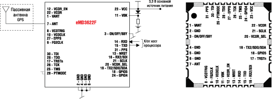

GPS-приемник осуществляет поиск спутников по 32-каналам, обеспечивая точность 1,3 метра на открытом пространстве и 12,5 метров в помещениях. Модуль работает от одного источника питания с напряжением от 3 до 3,6 В. Ток потребления в режиме слежения составляет 40 мА. EMD3622F поддерживает работу с 2 протоколами, NMEA-183 v.3.0 (1 Гц) и собственным протоколом eSIP (eRide's Serial Interface Protocol). По умолчанию UART модуля имеет скорость 9600 бит/сек, используется посылка 8-бит, без бита четности, одиночный стоп-бит. Приемник может работать как с активными, так и с пассивными GPS-антеннами. Схема включения с пассивной антенной требует минимума внешних элементов (рис. 3).
Схема включения и расположение выводов EMD3622F
Рис. 3. Схема включения и расположение выводов EMD3622F
При использовании активной антенны необходимо подать напряжение питания на линию VANT (вывод 1), при этом цепи развязки питания и схема защиты внешней активной антенны уже встроены в GPS-модуль. Технические характеристики модуля приведены в таблице 1.

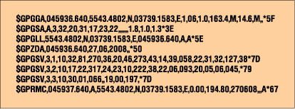

Протокол NMEA 0183 является стандартом «де факто» и его описание можно найти на сайте Википедии [3]. На рисунке 4 приведен пример реальных NMEA-строк, выдаваемых по умолчанию модулем EMD3622F.
Набор NMEA-сообщений EMD3622F
Рис. 4. Набор NMEA-сообщений EMD3622F
