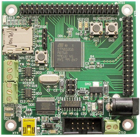

TE-STM8S208 – многофункциональный модуль с кодовым названием БУЛАТ, разработанный в компании Терраэлектроника, на базе 8-разрядного микроконтроллера (МК) семейства STM8S компании STMicroelectronics.
Семейство STM8S ориентировано на ответственные применения.
Современная архитектура и микроэлектронная технология 130 нм обеспечивают ему хорошую производительность, стабильность параметров и эксплуатационную надежность.
Модуль TE-STM8S208 способен функционировать на разных этапах жизни изделий:
  1. При освоении МК STM8 небольшая цена, доступность портов, расширяемый набор демо-программ обеспечат переход на современные МК для ответственных применений;
  2. При макетировании встраиваемых систем модуль даст возможность разработчику сосредоточиться на создании безопасных алгоритмов микроконтроллерного управления;
  3. В серийном изделии компактный бюджетный модуль с развитым набором интерфейсов позволит ускорить запуск изделия в эксплуатацию.
Отличительные особенности модуля TE-STM8S208:
  • МК STM8S208MB: Fmax= 24 МГц, 128 Кбайт Flash-памяти программ, 6 Кбайт RAM, 2 Кбайта EEPROM, 10-разрядный АЦП (16 каналов), 1×SPI, 1×I2C, 2×UART, 1×CAN, LQFP-64;
  • слот microSD-карт памяти;
  • разъем интерфейса RS-485;
  • разъем miniUSB моста USB-UART;
  • разъем SWIM для загрузки и отладки программ;
  • разъем CAN-порта и драйвер;
  • кнопка Reset и две кнопки на линиях портов для подачи логического «0»;
  • на штыревые разъемы выведены линии портов микроконтроллера;
  • разъем питания +5 В.
Многофункциональный модуль Терраэлектроника TE-STM8S208
На штыревые разъемы модуля выведены линии портов микроконтроллера. Через этот разъем доступны интерфейсы SPI, I2C микроконтроллера, а также входы АЦП. Аппаратный мост USB-UART позволяет загружать код программы в память микроконтроллера. Для целей отладки предназначен разъем SWIM.
Компания STMicroelectronics сопровождает семейство STM8 системой программирования ST Visual Develop (STVD), которая включает кросс-ассемблер и отладчик. Для разработки программ на языке Си можно использовать компилятор Cosmic STM8 compiler или Raisonance STM8/ST7 C compiler. На компакт-диске из комплекта модуля находятся бесплатные версии систем программирования, а также тестирующие и демо-программы.
