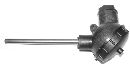

Термопреобразователь сопротивления Рэлсиб Кл1-1
ПроизводительРэлсиб
СерияКл1
МодельКл1-1
Термометры серии Кл1 предназначены для измерения температуры жидких и сыпучих сред и других измеряемых рабочих сред, химически неагрессивных и не разрушающих материал защитной арматуры чувствительного элемента.

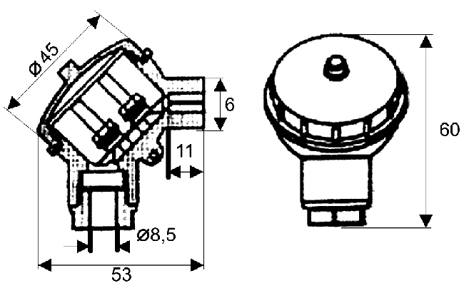

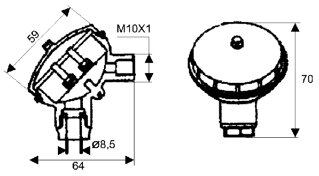

Конструктивные исполнения используемых головок
Тип клеммной головки
М
Б
Габаритные размеры
(кликните
для увеличения

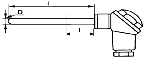

Конструктивные исполнения термометров серии Кл1
Номер
исполнения
Кликните для увеличения
Тип
клеммной
головки
Диаметр
монтажной
части D,
мм
Диаметр
резьбы
Длина
монтажной
части I,
мм
Кл1-1
Рэлсиб - термометр  Кл1-1
М
5.0
60; 80; 100; 120; 200
6.0
Б
8.0; 10.0
80; 100; 120; 160;
200; 300; 400; 500;
630; 800; 1000

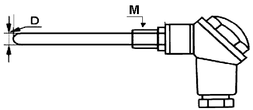

Кл1-2
I1 = 30
Рэлсиб - термометр  Кл1-2
М
5.0
М12×1.5
60; 80; 100; 120;
160; 200;
6.0
М16×1.5
I1 = 120
Б
8.0; 10.0
М20×1.5; G½
80; 100; 120; 160;
200; 300; 400; 500;
630; 800; 1000
Кл1-3
Рэлсиб - термометр  Кл1-3
М
5.0
М12×1.5
60; 80; 100; 120;
160; 200;
6.0
М16×1.5
Б
8.0; 10.0
М20×1.5; G½
80; 100; 120; 160;
200; 300; 400; 500;
630; 800; 1000
