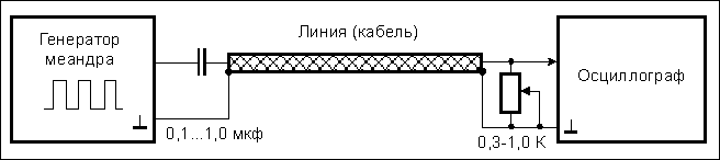

Предлагается простои способ определения волнового сопротивления коаксиального кабеля или симметричной линии. Для этого требуется сделать генератор меандра на цифровых микросхемах серии К155, К555, K1533 или К1554 и подключить осциллограф. Принципиальная схема генератора, его частота и стабильность никакой роли не играют. Важно только, чтобы фронты выходного сигнала прямоугольной формы были взможно круче да нагрузочная способность применяемой микросхемы была побольше.
Измерения производятся следующим образом. К выходу цифрового генератора через разделительный конденсатор емкостью 0,1 - 1,0 мкф подключается измеряемая линия произвольной длины. Если это коаксиальный кабель, то оплетка соединяется с общим проводом питания. На дальний конец линии припаивается нагрузка - переменный резистор, выполненный реостатом. Сопротивление этого резистора может быть в пределах 300 Ом ... 1 кОм. Осциллографом контролируется форма сигнала.
Определение волнового сопротивления линии
- Схема измерения -
Сперва мы скорее всего увидим осциллограмму лишь отдаленно напоминающую меандр. Изменяя величину сопротивления переменного резистора, следует добиться того, чтобы форма сигнала была максимально прямоугольной, без выбросов и завалов на фронтах. Амплитуда сигнала при манипуляциях с нагрузкой тоже будет меняться, но это не важно - важна только форма фронтов.
Теперь остается только отпаять переменный резистор и измерить его сопротивление с помощью обычного омметра. Полученное значение будет равно искомому волновому сопротивлению измеряемой линии.
