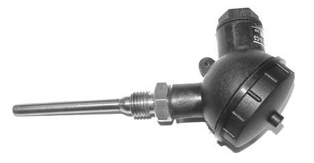

Термопреобразователь сопротивления Рэлсиб Кл1-3
ПроизводительРэлсиб
СерияКл1
МодельКл1-3
Термометры серии Кл1 предназначены для измерения температуры жидких и сыпучих сред и других измеряемых рабочих сред, химически неагрессивных и не разрушающих материал защитной арматуры чувствительного элемента.
Рэлсиб - Кл1-3

Конструктивные исполнения термометров серии Кл1
Номер
исполнения
Кликните для увеличения
Тип
клеммной
головки
Диаметр
монтажной
части D,
мм
Диаметр
резьбы
Длина
монтажной
части I,
мм
Кл1-1
Рэлсиб - термометр  Кл1-1
М
5.0
60; 80; 100; 120; 200
6.0
Б
8.0; 10.0
80; 100; 120; 160;
200; 300; 400; 500;
630; 800; 1000
Кл1-2
I1 = 30
Рэлсиб - термометр  Кл1-2
М
5.0
М12×1.5
60; 80; 100; 120;
160; 200;
6.0
М16×1.5
I1 = 120
Б
8.0; 10.0
М20×1.5; G½
80; 100; 120; 160;
200; 300; 400; 500;
630; 800; 1000
Кл1-3
Рэлсиб - термометр  Кл1-3
М
5.0
М12×1.5
60; 80; 100; 120;
160; 200;
6.0
М16×1.5
Б
8.0; 10.0
М20×1.5; G½
80; 100; 120; 160;
200; 300; 400; 500;
630; 800; 1000
Кл13, Кл1 3
