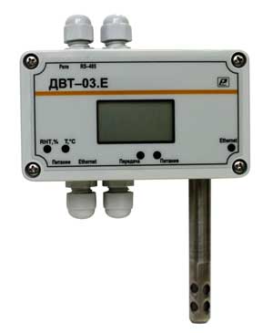

Датчик влажности и температуры ДВТ–03.Е предназначен для измерения и регулирования влажности и температуры воздуха и неагрессивных газов и применяется в различных областях промышленности, сельском и коммунальном хозяйствах.
Датчик имеет интегрированный интерфейс Ethernet (стандарт IEE 802.3X).
Датчики влажности и температуры. -40…+80°С ±0,5°С, 0…98% отн.влаж.±3%, специальное исполнение для тепличных хозяйств, взаимозаменяемый чувствительный элемент, время измерения 1 сек., IP50,...

На программном уровне прибор имеет поддержку стека TCP/IP с реализацией прикладных протоколов:
  • ICMP (ping–запросы)
  • Modbus TCP/IP (Modbus–сервер)
  • DNS–клиент
  • SMPT(отправка почтовых сообщений)
  • РОР3 (получение почты)
  • NTP (синхронизация системного времени)
