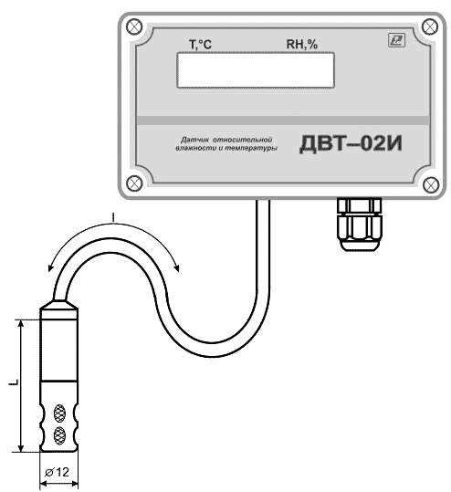

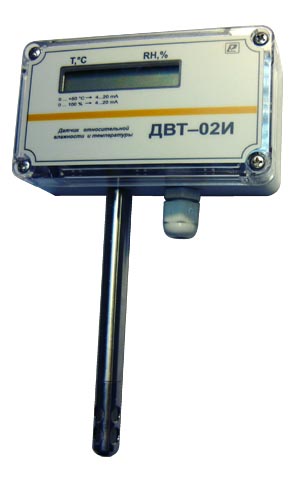

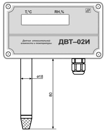

Конструктивные исполнения датчика ДВТ-02И
Исполнение
Обозначение
Внешний вид
(для увеличения
кликните на рисунке)
Варианты
Настенное
Н1
ДВТ-02И-Н1
Н1.1
ДВТ-02И-Н1.1
Н2
ДВТ-02И-Н2
L= 60; 120 мм
l = 1.0; 2.0; 4.0; 6.0; 8.0; 10.0 м
