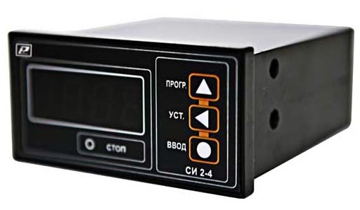

Счетчик импульсов реверсивный Рэлсиб СИ2-4
Счетчик импульсов СИ2-4 используется для отсчета импульсов, поступающих от контактных или бесконтактных датчиков.
Реле времени, таймеры, счетчики. -999...9999, прямой, обратный, реверсивный ход, масштабирование, наличие канала управления
Рэлсиб
Россия и страны СНГ
Счетчик импульсов реверсивный СИ2-4
Рэлсиб
2 455 ₽

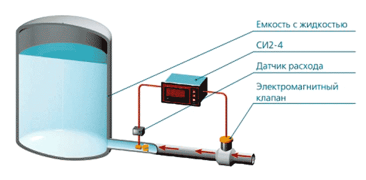

Счетчик импульсов СИ2-4 может также применяться в качестве расходомера.
Счетчики импульсов СИ2-4 применяются в технологических производственных процессах в приборостроении, пищевой промышленности, машиностроении, в том числе для подсчета продукции.
Результаты отсчета отображаются на цифровом индикаторе счетчика.

Пример применения счетчика импульсов СИ2-4
