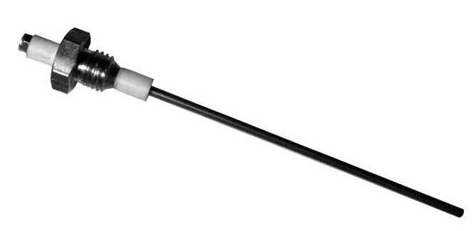

Одноэлектродные датчики ДУ-1 предназначены для контроля уровня жидкости в металлических резервуарах открытого и закрытого типа.
Датчики уровня и протечки воды. Раб.температура до -50…+200°С, негерметичный, предназначен для контроля уров. жидкости в металлических резервуарах открытого и закрытого типа...

Датчики могут присоединяться к терморегуляторам, имеющим вход соответствующего типа, а также к уровнемерам и другим приборам.

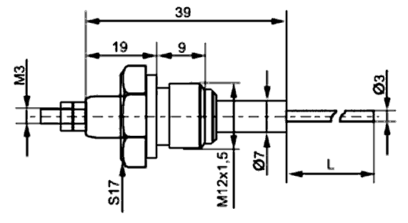

Габаритный чертеж датчика уровня ДУ-1Н
Габаритный чертеж детектора уровня ДУ-1Н
