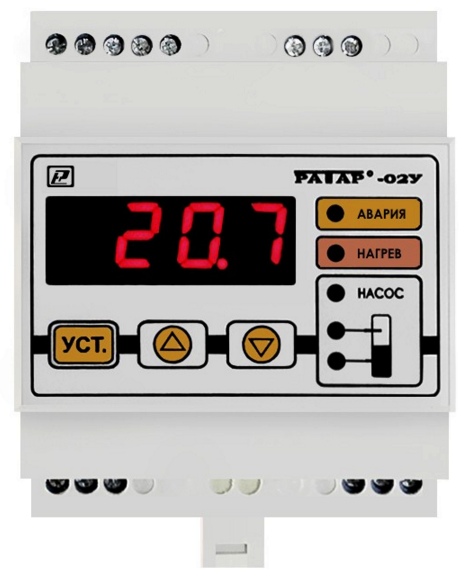

Терморегулятор Ратар-02У, от компании Рэлсиб, предназначен для автоматического поддержания температуры и заданного уровня в водонагревателях, отопительных котлах, системах горячего водоснабжения и отопления путём управления нагревателем и насосом.
Основные функции терморегулятора Ратар-02У:
  • Два прибора в одном: терморегулятор и реле контроля уровня
  • Одновременное поддержание температуры и заданного уровня жидкости
  • Ток нагрузки до 16 А
  • Возможность задания типа входа: 50М, 100П, Pt100
  • Возможность управления нагревателем и холодильником
  • Высокая точность измерения и поддержания температуры
  • Постоянное и переменное напряжение питания в широком диапазоне
  • Блокировка нагрева при отсутствии жидкости
  • Возможность настройки под любую проводящую жидкость
  • Функция защиты от волн
Терморегулятор имеет два выходных устройства. В зависимости от модификации прибора это: э/м реле, оптотранзистор, оптосимистор. Прибор также имеет два входа: термосопротивление (50М, 100П, Pt100), два датчика уровня (нижний и верхний кондуктометрических или поплавковых).
При помощи Ратар-02У можно с успехом реализовать систему горячего водоснабжения на даче, автоматически управлять работой водонагревателя на ферме, автоматизировать парогенератор и т.д.
Терморегулятор поддерживает уровень жидкости по одному из двух встроенных режимов:
- докачивание до верхнего уровня, при этом второй (нижний) датчик уровня используется для аварийного отключения нагревателя;
- поддержание уровня между нижним и верхним датчиком уровня, при этом нижний датчик уровня также используется для аварийного отключения нагревателя.
В качестве датчиков уровня могут применяться кондуктометрические датчики, поплавковые и другие датчики с механическими контактами.
Для защиты от нежелательных срабатываний при волнении уровня жидкости и оптимизации работы в конкретном случае применения можно установить время задержки переключения выходного устройства поддержания уровня до 15 с.
Для устранения поляризации и электролиза жидкостей и как следствие окисления кондуктометрических датчиков используется переменный ток частотой 4 Гц.
Для предотвращения нежелательного включения под влиянием посторонних факторов (загрязнение датчика уровня, влажность и т.д.) есть возможность настройки чувствительности входного устройства уровня.
