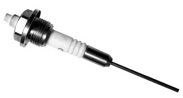

Кондуктометрический датчик уровня Рэлсиб ДУ-1Г
ПроизводительРэлсиб
СерияДУ-1
МодельДУ-1Г
Одноэлектродные датчики ДУ-1 предназначены для контроля уровня жидкости в металлических резервуарах открытого и закрытого типа.
Датчики могут присоединяться к терморегуляторам, имеющим вход соответствующего типа, а также к уровнемерам и другим приборам.
Рэлсиб - ДУ-1Г
Технические характеристики датчиков уровня ДУ-1
Значения
ДУ–1Н
ДУ–1Г
Исполнение
негерметичный
герметичный
Материал корпуса
нержавеющая сталь 12Х18Н10Т
Изоляционный материал
фторопласт
керамика
Рабочая температура
не более +200 °С
не более +180 °С
Рабочее давление
не более 16 атм
Длина электрода L
по заявке Заказчика
Гарантийный срок эксплуатации
12 месяцев со дня продажи

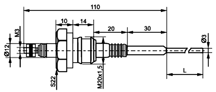

Габаритный чертеж датчика уровня ДУ-1Г
Габаритный чертеж детектора уровня ДУ-1Г
