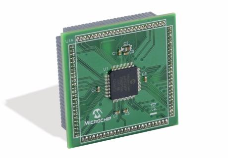

Подключаемый процессорный модуль Microchip dsPIC33EP256MC506 General Purpose PIM (MA330030)
dsPIC33EP256MC506 General Purpose PIM (MA330030) – подключаемый процессорный модуль с установленным цифровым сигнальным контроллером dsPIC33EP256MC506.

Контроллер выполнен в 64-выводном корпусе TQFP. Данный модуль разработан для оценки возможностей и разработки приложений общего назначения на базе отладочной платформы Explorer 16 (DM240001).
Для разработки специализированных приложений управления электродвигателями используются процессорные модули MA330031 и MA330031-2, которые рассчитаны на подключение к отладочным платформам dsPICDEM MCLV-2 Development Board (DM330021-2) и dsPICDEM MCHV-2 Development System (DM330023-2).
Помимо самого цифрового сигнально контроллера на плате модуля установлены необходимые внешние пассивные компоненты.
Дополнительно компания предоставляет необходимые программные инструменты для разработки и отладки приложений, а также демонстрационные приложения и примеры.
