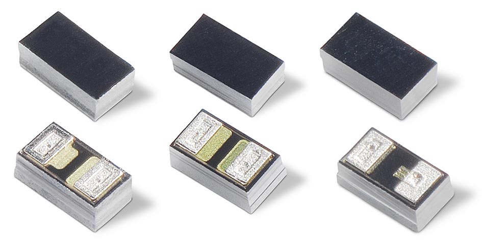

Littelfuse - SP1043, SP1044, SP3415
Слева направо: SP1043, SP1044, SP3415.
TVS-диоды общего назначения SP1043 (8 пФ) и SP1044 (30 пФ) изготавливаются на основе запатентованной технологии кремниевых лавинных приборов и предназначены для защиты портов ввода/вывода электронного оборудования от разрушительного воздействия электростатических разрядов. Эти надежные диоды могут без деградации характеристик безопасно поглощать повторяющиеся электростатические разряды напряжением до ±12 кВ (SP1043) или ±30 кВ (SP1044).
Типичными областями применения этих TVS-диодов будут смартфоны, цифровые камеры, носимая электроника, планшетные компьютеры и другие портативные устройства.
Основные особенности TVS-диодов SP3415, SP1043 и SP1044
  • Самые миниатюрные в отрасли однонаправленные  диоды защиты от электростатических разрядов для сохранения целостности данных.
  • Обеспечивают защиту от электростатических разрядов по верхней границе норм стандарта IEC61000-4-2, позволяя разработчикам увеличивать конструктивные запасы и эксплуатационную надежность конечного продукта.
  • Небольшое динамическое сопротивление (не более 3.5 Ом для SP3145 и не более 0.45 Ом для SP1043/SP1044) поддерживает низкое напряжение ограничения, необходимое для миниатюрных микросхем современной электроники.
  • Низкое напряжение пробоя (не более 6 В для SP1043/SP1044 и 3.3 В для SP3045) позволяет защищать до 95% существующих интерфейсов.
