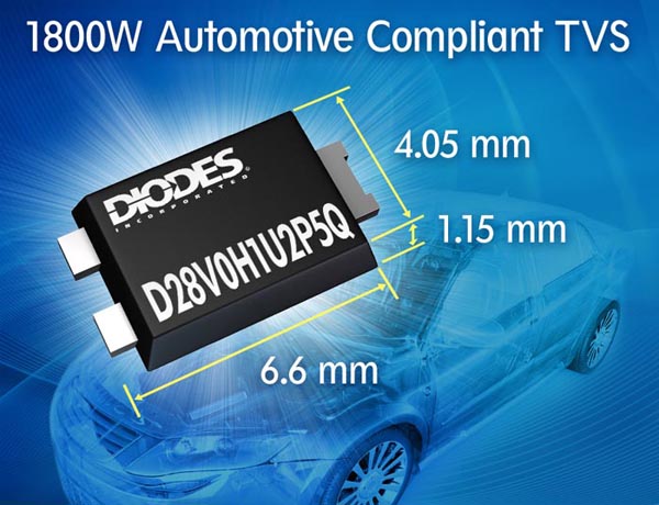

Diodes D28V0H1U2P5Q
На выставке Embedded World 2017 компания Diodes представила первый в отрасли двунаправленный 1800-ваттный ограничитель напряжения (TVS диод) D28V0H1U2P5Q, удовлетворяющий требованиям, предъявляемым к электронным устройствам для автоиндустрии. Устройство разработано для защиты чувствительных электронных схем от бросков напряжения, генерируемых переключением индуктивных нагрузок в широком диапазоне автомобильных приложений, включая насосы, информационно-развлекательные и навигационные системы, оборудование для отопления, вентиляции и кондиционирования, а также системы содействия водителю (ADAS). Выпускаемые в корпусах PowerDI5 с высокой теплорассеивающей способностью, TVS диоды D28V0H1U2P5Q с обратным напряжением пробоя 28 В и низким обратным током утечки способны рассеивать до 1800 Вт при воздействии импульсов 10/1000 мкс (время фронта/длительность), что на 20% превышает возможности сопоставимых решений.
Diodes - D28V0H1U2P5Q
Новые TVS диоды могут пропускать пиковые импульсные токи до 40 А – на 25% больше, чем аналогичные компоненты в корпусах SMC. D28V0H1U2P5Q проходят полную проверку на устойчивость к броскам напряжения бортовой сети автомобилей, регламентированным стандартами ISO7637-2 (формы импульсов 1, 2a, 2b, 3) и IEC 61000-4-5. Помимо этого, устройство отвечает требованиям стандартов электромагнитной совместимости IEC 61000-4-4 и 61000-4-2 (устойчивость к электростатическим разрядам).
Площадь, занимаемая D28V0H1U2P5Q на печатной плате, на 40% меньше, чем требуется аналогичным TVS диодам в стандартных для отрасли корпусах SMC. Кроме того, диоды на 50% ниже, чем приборы обычного конструктивного исполнения.
