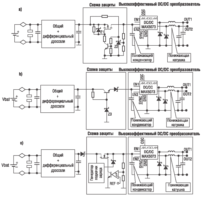

Реализация интегрального высокочастотного преобразователя, работающего при высоких напряжениях, является очень сложной задачей. Вариантом может быть дополнительное устройство защиты от кратковременных всплесков входного напряжения. В предлагаемой статье рассматриваются решения для защиты низковольтной электроники от выбросов напряжения, которые могут возникнуть в бортовой сети автомобиля.

a) Ограничитель напряжения на p-канальном MOSFET транзисторе b) ограничитель напряжения на n-p-n транзисторе с) ограничитель напряжения на n-канальном MOSFET-транзисторе.

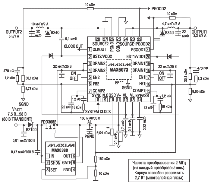

Импульсный 2 МГц преобразователь MAX5073 со схемой защиты от перенапряжения
Импульсный 2 МГц преобразователь MAX5073 со схемой защиты от перенапряжения (MAX6398) на входе
