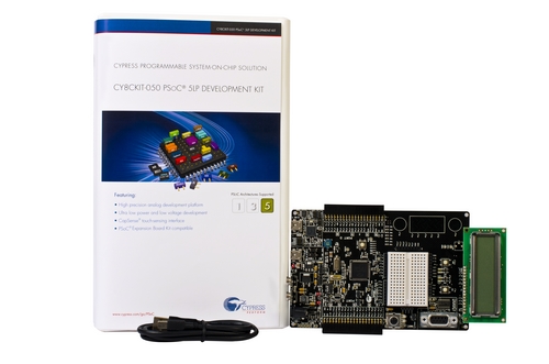

Набор позволит оценить возможности интегрированной в систему-на-кристалле прецизионной аналоговой периферии, а также позволит создать приложения с низким энергопотреблением и низким напряжением питания.
Программируемые системы-на-кристалле PSoC 5LP с ядром ARM Cortex-M3 снабжены программируемой прецизионной аналоговой периферией и предоставляют дополнительную гибкость при разработке за счет наличия 80 проверенных и готовых к применению программных компонентов для интегрированной среды разработки PSoC Creator IDE. Отличительными особенностями представителей семейства PSoC 5LP является широкий диапазон напряжения питания 0.5 – 5.5 В и полная работоспособность аналоговой периферии при напряжении питания 1.71 – 5.5 В. Запуск системы-на-кристалле на рабочий режим возможен при напряжении питания 0.5 В благодаря встроенной схеме повышения напряжения.
В состав набора входит отладочная на которой впаян чип семейства CY8C58LP. Решение жесткой фиксации чипа на плате (пайка) было принято с целью снижения токов утечки по сравнению с другими отладочными наборами компании. Дополнительно на плате установлены коннекторы и перемычки для конфигурирования, потенциометр.
В состав набора также входит модуль ЖК индикатора, кабель USB, диск с ПО. Для программирования системы-на-кристалле используется интегрированная на плату схема программатора с USB интерфейсом.
Отличительные особенности:
  • полнофункциональная отладочная платформа для систем-на-кристалле семейства PSoC 5 LP:
    • установлен чип серии CY8C58LP;
    • схема питания, поддержка питания от различных источников;
    • схема повышающего преобразователя;
    • конфигурирование основных параметров платы (системы) с помощью перемычек и переключателей;
    • поддержка коммуникационных интерфейсов USB и RS232, установлены соответствующие порты и микросхемы-драйверы;
    • установлен модуль ЖК индикатора;
    • область для макетирования;
    • поддержка емкостного сенсорного интерфейса;
    • пользовательские кнопки и светодиоды;
    • интегрированный программатор с интерфейсом USB;
    • возможность подключения внешнего программатора/отладчика;
    • линии ввода/вывода доступны на коннекторах;
  • полная программная поддержка, примеры, множество готовых компонентов для среды разработки PSoC Creator;
  • доступна вся техническая документация, включая файлы схемы и печатной платы.
