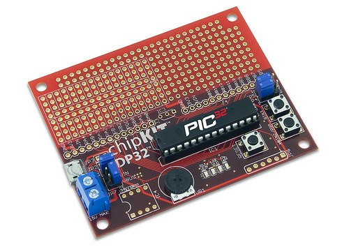

Digilent chipKIT DP32 (TDGL019) – это первая полнофункциональная Arduino-совместимая отладочная плата специально разработанная для прототипирования устройств и систем на базе 32-разрядных микроконтроллерах семейства PIC32 от компании Digilent.

На плате установлен микроконтроллер PIC32 в 28-выводном корпусе PDIP и интерфейсные компоненты.
Особенности представленной отладочной платы позволят всем категориям пользователей – радиолюбителям, студентам и инженерам – оценить возможности микроконтроллеров PIC32 и получить базовую платформу для прототипирования устройств и систем.
Микроконтроллер, установленный на плате, помимо 128 Кбайт Flash-памяти и 32 Кбайт SRAM, имеет предустановленный USB загрузчик, что освобождает пользователей от приобретения внешнего программатора. Для питания платы можно использовать внешний источник питания или плата может питаться от интерфейса USB. Из пользовательской периферии на плате установлены кнопки, светодиоды и потенциометр, подключенный к аналоговому входу микроконтроллера.
Отличительные особенности платы Digilent chipKIT DP32:
  • Arduino-совместимая отладочная плата;
  • установлен микроконтроллер PIC32MX250F128B:
    • рабочая частота до 50 МГц;
    • 128 Кбайт Flash-память, 32 Кбайт SRAM;
  • питаниеот интерфейса USB или от внешнего источника с напряжением до 15 В;
  • пользователю доступно до 19 линий ввода/вывода, 9 входных аналоговых каналов;
  • установлен потенциометр, четыре пользовательских светодиода, две кнопки;
  • макетное поле;
  • порт USB и предустановленный в микроконтроллер USB загрузчик;
  • не требуется внешний программатор;
  • конфигурирование основных параметров платы с помощью перемычек.
