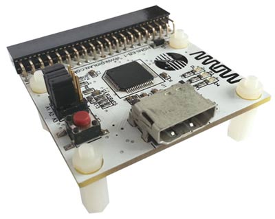

Плата расширения Diolan HDMI-EB-1
HDMI-EB-1 – плата расширения для отладочных плат LPC4350-DB1, LPC4357-DB1, LPC1850-DB1 и их модификаций, позволяющая добавить HDMI или DVI интерфейс.
Плата выполнена на базе PanelBus DVI трансмиттера TFP410 от Texas Instruments, поддерживающего горячее подключение/отключение, встроенную защиту от помех и джиттера.
Соединение с управляющим микроконтроллером осуществляется по интерфейсу I2C. Кроме того, на плате имеются 3 светодиода и 1 кнопка, управление которыми осуществляется GPIO интерфейсом отладочных плат.
Плата расширения HDMI-EB-1 позволяет использовать графический интерфейс пользователя.
Для быстрого начала работы и добавления графического интерфейса пользователя в собственный проект Diolan предоставляет примеры работы с открытым исходным кодом.
Отличительные особенности:
  • DVI трансмиттер TFP410;
  • разъем HDMI;
  • пользовательская кнопка;
  • 3 светодиода;
  • 3 адресных джампера;
  • совместимость с отладочными платами LPC4350-DB1, LPC4357-DB1, LPC1850-DB1 и их модификаций.
