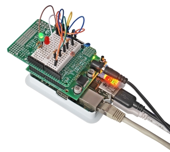

Подключите плату расширения к разъему GPIO Raspberry Pi и включите питание (Рисунок 4).
Плата расширения для RaspberryPi, совместимая с Arduino
Рисунок 4. Внешний вид сборки для тестирования
платы расширения GPIO Shield.
