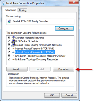

Для реализации первого варианта подключения необходимо зайти в Панель Управления –> Сеть и Интернет и в параметрах сетевого адаптера выбрать для настройки протокол Internet protocol version 4 (TCP/IPv4) (Рисунок 7).
Окно настроек сетевых протоколов
Рисунок 7. Окно настроек сетевых протоколов.

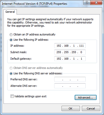

В настройках протокола следует поставить галочку напротив «Использовать следующий IP-адрес» и в соответствующих полях прописать следующие параметры (Рисунок 8):
IP-адрес = 192.168.1.111
Маска подсети = 255.255.255.0
Основной шлюз = 192.168.1.1
Настройка протокола TCP/IPv4 для работы с отладочной платой SimpleCortex по сети
Рисунок 8. Настройка протокола TCP/IPv4 для работы с отладочной платой SimpleCortex по сети.
После этого сохранить настройки, нажав кнопку «OK».

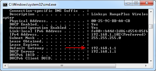

В командной строке необходимо ввести команду ipconfig /all и нажать Ввод. В приведенном списке параметров необходимо найти IP-адрес вашего маршрутизатора (Default Gateway), запомнить его, или записать (Рисунок 9).
Результат выполнения команды ipconfig
Рисунок 9. Результат выполнения команды ipconfig – IP-адрес маршрутизатора, к которому будет подключена плата SimpleCortex.

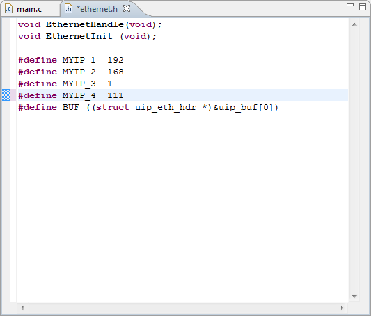

В интегрированной среде разработке CoIDE откройте файл библиотеки Ethernet.h.
Измените IP-адрес SimpleCortex, так чтобы первые три числа совпадали с IP-адресом маршрутизатора, а четвертое было легко запоминаемым. Например, 192.168.1.111 (Рисунок 10).
Изменение IP-адреса в исходном коде программы микроконтроллера
Рисунок 10. Изменение IP-адреса в исходном коде программы микроконтроллера (библиотека Ethernet.h).
Предупреждение. Никогда не допускаете дублирования IP-адресов в одной сети. Вы можете варьировать четвертое число IP-адреса, если уверены, что это не приведет к конфликтам между сетевыми устройствами.

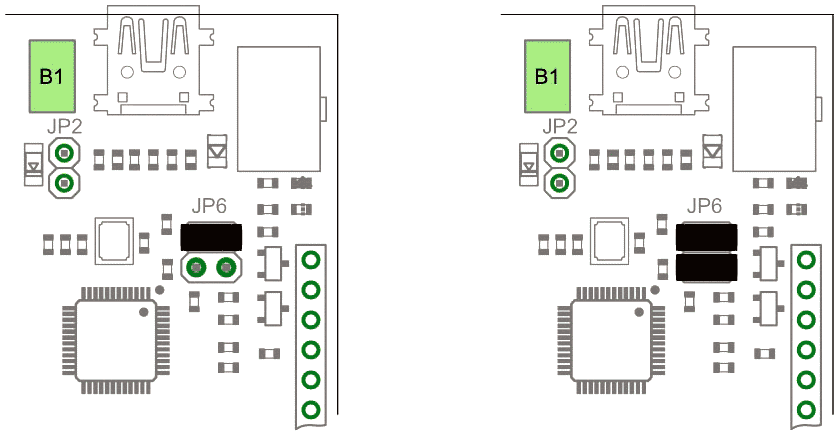

Для обновления прошивки, на отключенной плате необходимо установить перемычку, как показано на Рисунке 11 (первая позиция сдвоенного джампера J6).
Перемычки на плате SimpleCortex, используемые в режиме обновления прошивки встроенного отладчика
Рисунок 11. Перемычки на плате SimpleCortex, используемые в режиме обновления прошивки встроенного отладчика.
Затем подключаем отладчик SimpleCortex к ПК (Рисунок 12). Если это делается в первый раз, Windows потребуется установить необходимые драйверы, что может занять некоторое время.
Подключение отладчика SimpleCortex к ПК
Рисунок 12. Подключение отладчика SimpleCortex к ПК.
Включаем вторую перемычку и ожидаем появления окна «Автозапуск», затем нажимаем кнопку «Просмотр файлов».
Для обновления прошивки необходимо просто заменить файл на новый, требуемой версии. После этого отключаем отладчик от ПК, отключаем перемычки и подключаем снова к ПК. Об удачной замене прошивки будет свидетельствовать корректное имя отладчика в диспетчере устройств Windows (Рисунок 13).
