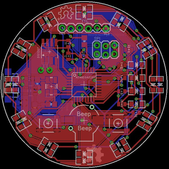

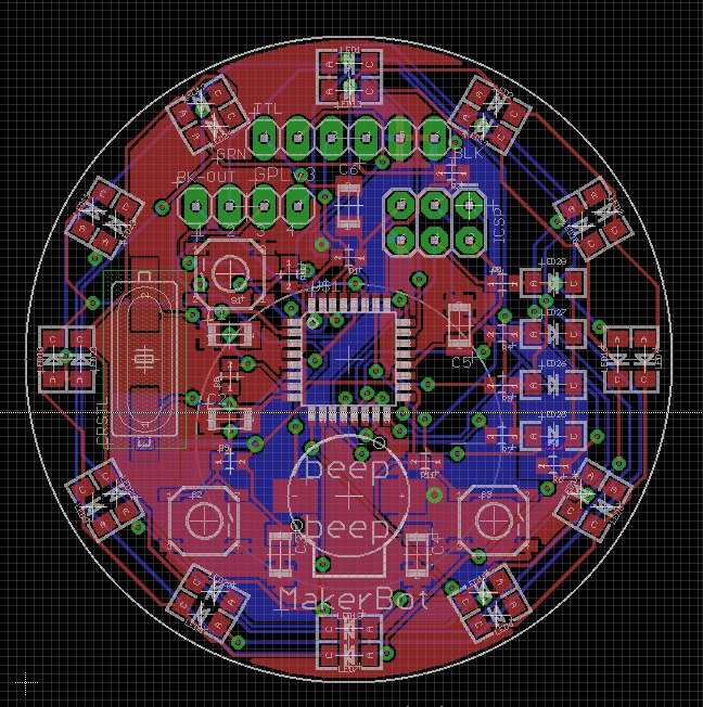

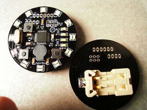

Устройство выполнено на двухсторонней печатной плате в форме окружности с диаметром около 50 мм. Питание осуществляется от батареи, напряжение питания 3.3 В. Схема и печатная плата разработаны в среде проектирования Eagle, файлы проекта доступны для скачивания в разделе загрузок.
Вид печатной платы Makerbot

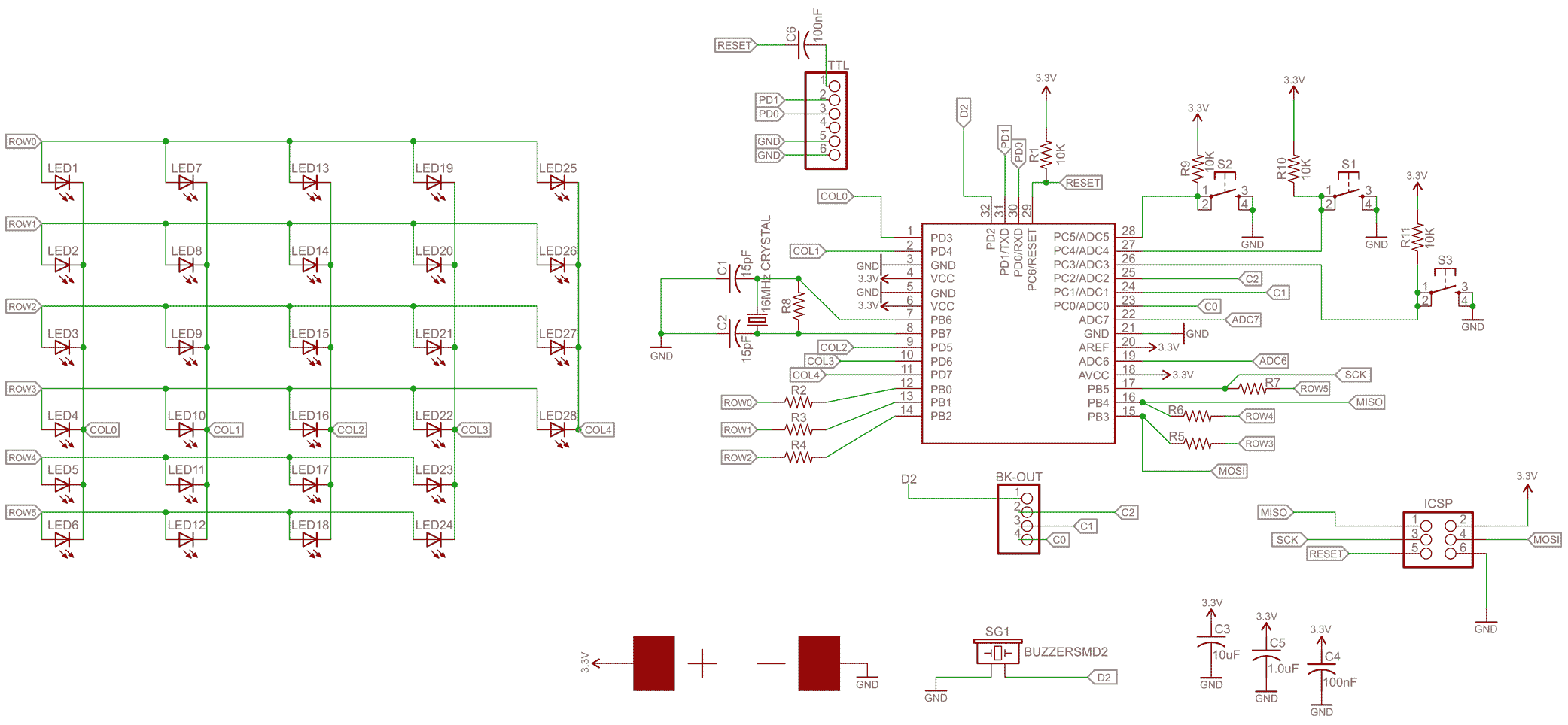

Принципиальная схема
Принципиальная схема Makerbot (отладочная плата - необычные компактные часы на светодиодах)
Кликните для увеличения

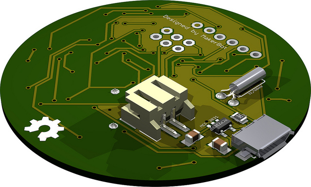

Также разработана вторая, усовершенствованная версия часов. Основные отличия от первой версии:
  • питание осуществляется от Li-Polymer аккумулятора емкостью 110 мА•ч;
  • встроенная схема заряда аккумулятора;
  • порт microUSB для питания часов и заряда аккумулятора;
  • количество кнопок сокращено до 2;
  • микроконтроллер тактируется от кварцевого резонатора 8 МГц;
  • отсчет времени ведется специализированной микросхемой DS1337, которая подключена к микроконтроллеру по шине I2C.
Схема зарядки аккумулятора в данном варианте конструкции часов выполнена на микросхеме MCP73831 производства компании Microchip, которая предназначена для зарядки одной ячейки Li-Po или Li-Ion аккумулятора. В MCP73831 реализована возможность задания тока предзаряда, встроены контроль и защита по температуре. Указанные возможности позволяют применить это семейство в сложных комплексных разработках, в т.ч. со встроенными аккумуляторами, например, карманные приборы, сложные USB изделия, медицинская техника.

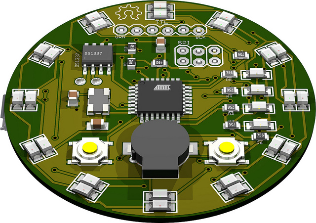

Вид печатной платы, второй вариант:
Вид печатной платы MakerBot - второй вариант
Вид печатной платы в 3D:
