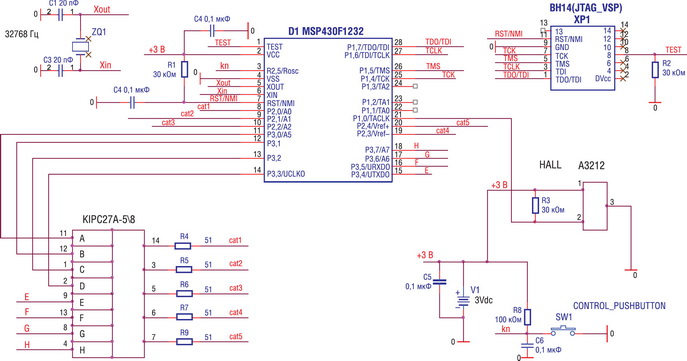

Принципиальная схема электронной печати приведена на рисунке 1.

Рис. 1. Принципиальная схема электронной печати
Как уже отмечалось выше, светодиодный пятиразрядный семисегментный индикатор КИПС 27А-5/8 с общим катодом используется в режиме динамической индикации. Микроконтроллер вырабатывает бегущий «0» на катодах, в результате чего в каждый момент времени активным оказывается только один разряд индикатора.
Конструкция электронной печати представляет собой корпус из ABS пластика, в дно которого вмонтированы две металлические пластины, положение которых соответствует опорным втулкам с магнитами. Рядом с одной из пластин расположен интегральный датчик Холла А3212, воспринимающий магнитный поток от «своего» магнита. Плата с электронной схемой, пятиразрядным светодиодным индикатором и батарейным отсеком (два элемента ААА по 1.5 В), расположена внутри корпуса поверх металлических пластин. На внешней поверхности корпуса расположен экран индикатора и кнопка мониторинга.
