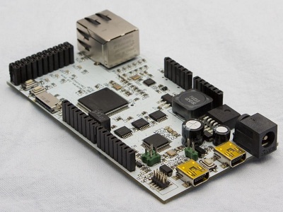

SimpleCortex – это компактная отладочная плата на базе быстродействующего микроконтроллера LPC1769 компании NXP, сконструированная в форм-факторе Arduino (Рисунок 1). Совместимость с Arduino позволяет использовать любые платы расширения и применять SimpleCortex в качестве процессорного модуля в различных системах и устройствах. Микроконтроллер LPC1769 разработан на основе ядра ARM Cortex-M3, работающего на тактовой частоте до 120 МГц, имеет встроенную Flash-память программ объемом 512 Кбайт, 64 Кбайт ОЗУ и разнообразную периферию. В Таблице 1 сравниваются характеристик отладочных плат SimpleCortex и Arduino.
Отладочная плата SimpleCortex
Рисунок 1. Внешний вид отладочной платы SimpleCortex.

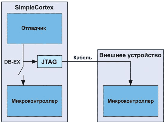

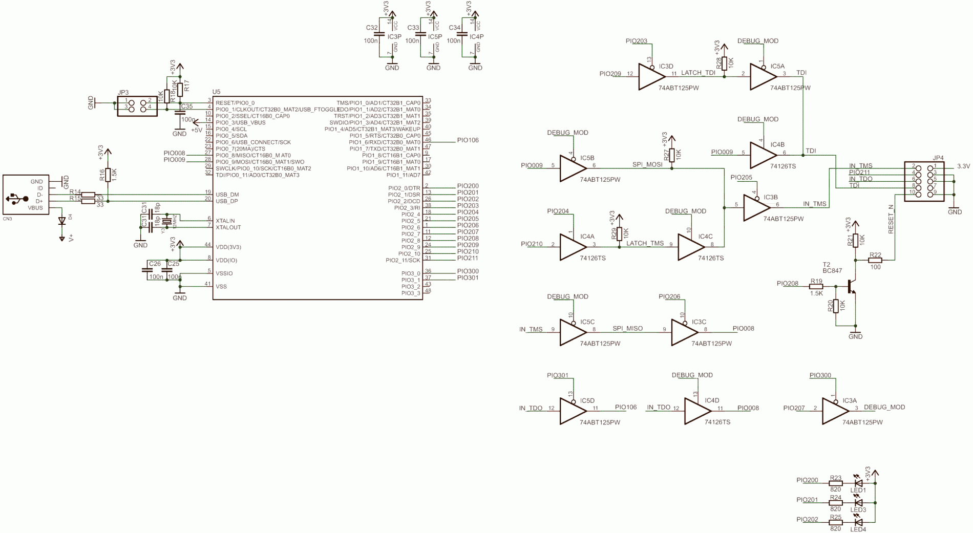

Встроенный USB отладчик выполнен на отдельном микроконтроллере LPC1343 и может использоваться для программирования по интерфейсу JTAG любых внешних микроконтроллеров, поддерживаемых средой CoIDE. Для этого на плате установлены разъем JTAG и DIP-переключатель DB-EX (Debugger Extern), который просто отключает питание от микроконтроллера платы SimpleCortex (Рисунки 3 и 4).
Использование отладчика SimpleCortex для программирования внешних микроконтроллеров
Рисунок 3. Использование встроенного отладчика SimpleCortex для программирования микроконтроллеров во внешних устройствах.
Отладчик поддерживает обновление прошивки по интерфейсу USB с персонального компьютера, причем все сводится к подключению платы SimpleCortex к ПК, установке двух переключателей на отладочной плате и простой замене файла прошивки.
Принципиальная схема отладчика платы SimpleCortex
Рисунок 4. Принципиальная схема отладчика платы SimpleCortex.

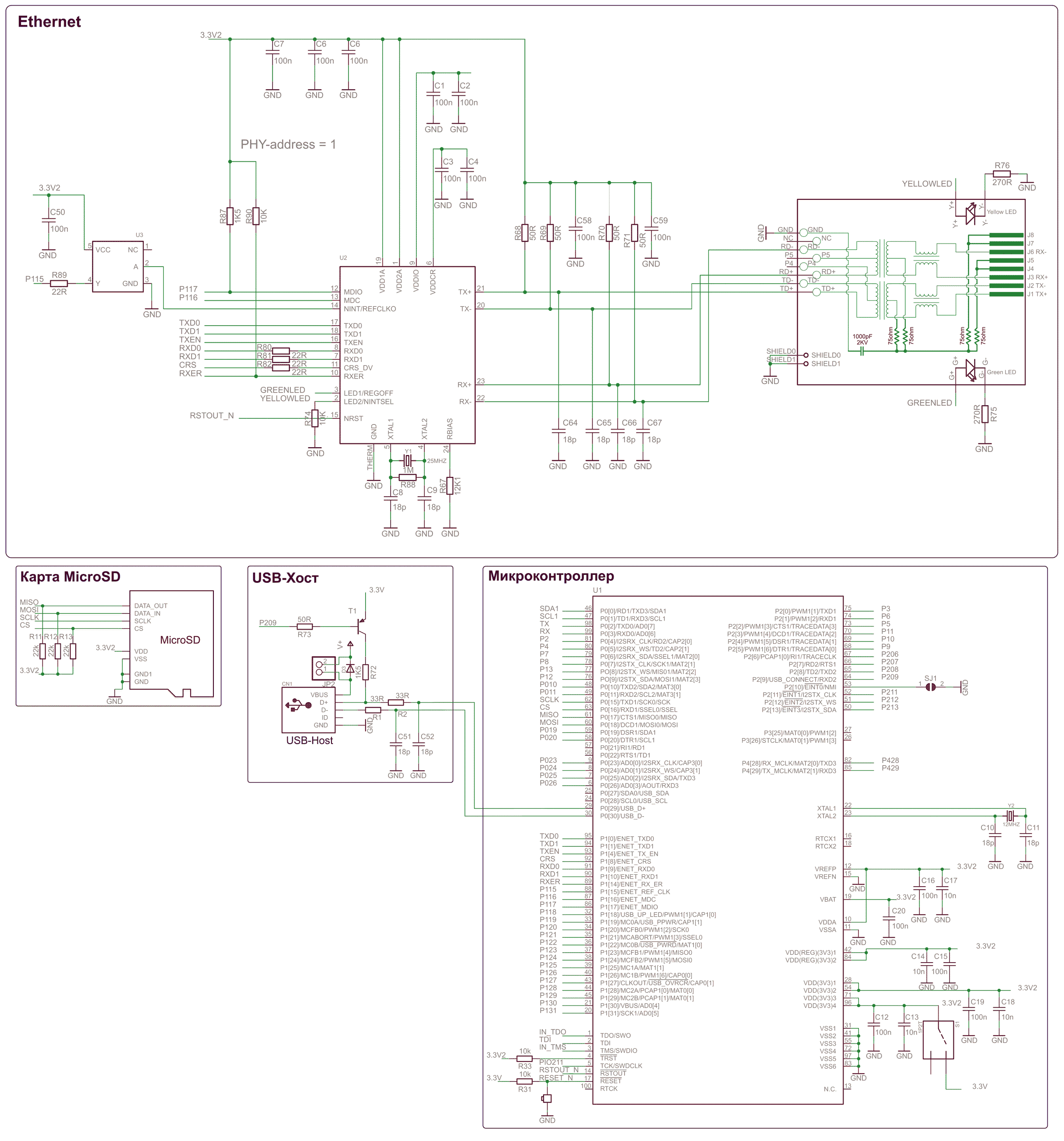

Принципиальная схема отладочной платы SimpleCortex изображена на Рисунке 5. Все сигналы свободных линий ввода/вывода микроконтроллера доступны на разъемах, расположенных по периметру платы в соответствии с форм-фактором платформы Arduino. Для организации простого пользовательского интерфейса установлены 4 светодиода и 2 кнопки. Помимо пользовательских светодиодов имеются светодиоды статуса (наличие питания +5 В и 3.3 В, отладчик подключен к ПК и работает, ошибка отладки, отладчик занят), а также кнопки сброса и переключения в режим программирования внешнего микроконтроллера.
Интерфейс Ethernet выполнен на базе контроллера LAN7280 (10/100 Мбит) со всеми необходимыми компонентами обвязки. Стандартный разъем Ethernet со светодиодами статуса установлен на плату.
Каждый порт USB (а их на плате два – один для отладки, второй – USB Host) имеет защитный диод, а USB Host дополнительно имеет перемычку, которая устанавливается при необходимости подачи напряжения питания на USB устройство для чтения. Если порт USB Host используется для обмена по последовательному интерфейсу, перемычка не устанавливается.
Рисунок 5. Принципиальная схема отладочной платы SimpleCortex.

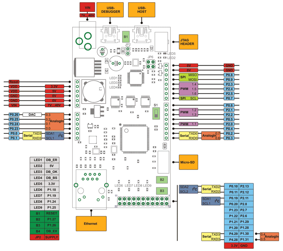

Для подключения плат расширения Arduino используются стандартные для нее разъемы, назначение выводов и обозначения сигналов которых приведены на Рисунке 6.
Расположение и назначение коннекторов платы SimpleCortex
Рисунок 6. Расположение разъемов, переключателей и светодиодов и сигналы линий ввода/вывода на плате SimpleCortex.
