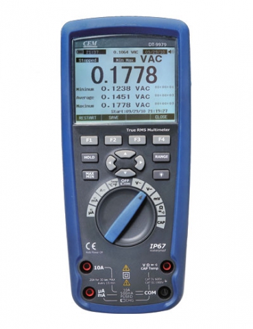

Мультиметр универсальный CEM DT-9979
| Производитель | CEM |
| Модель | DT-9979 |
Мультиметры измеряют среднеквадратичное значение переменного напряжения и тока – True RMS и имеют 10000 ячеек памяти для хранения результатов измерений.
Возможна передача результатов на PC и смартфон по Bluetooth, Meterbox (приложение для Android).
Основные особенности мультиметров DT-9979:
- Защита от перегрузок IEC 61010 CAT IV 600 V, CAT III 1000 V
- Защита входов до 1000 В на всех диапазонах
- Предохранитель 10 А /1000 В и 0.5 А /1000 В на всех токовых диапазонах
- Степень защиты IP67
- Измерение среднеквадратичных значений True RMS
- Определение максимальных, минимальных и средних значений MAX/MIN/AVG
- Удержание показаний DATA HOLD
- Память 10,000 значений
- Регистратор данных до 200 часов
- Временные метки
- Именование и сохранение результатов
- Построение графиков и анализ результатов
- Относительные измерения REL
- Навигационные клавиши
- Подсветка дисплея,
- Многострочный графический дисплей позволяет отображать несколько результатов измерения
- Графическая шкала
- Автовыключение
- Фиксация пиковых значений PEAK
- Петлевой ток: 4 – 20 мА
- Диодный тест, прозвонка цепей
- Bluetooth интерфейс
- Бесконтактный детектор напряжения
