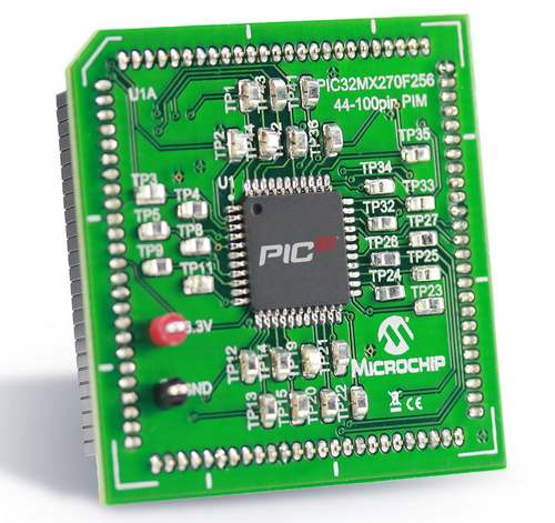

MA320014 - PIC32MX270F256D Plug In Module for Explorer 16 Development Board – подключаемый процессорный модуль, выполненный на 32-разрядном микроконтроллере PIC32MX270F256D, предназначен для установки на отладочную платформу Explorer 16 (DM240001).

Данный процессорный модуль предназначен для оценки возможностей микроконтроллеров семейства PIC32MX1xx/2xx, а также для разработки и отладки различных приложений, в которых требуется сенсорный интерфейс ввода, работа с графикой и последовательные интерфейсы обмена данными, включая USB.
На плате процессорного модуля установлен микроконтроллер в 44-выводном корпусе TQFP и необходимые пассивные компоненты. Помимо увеличенного объема встроенной памяти, микроконтроллеры PIC32MX1xx/2xx снабжены богатой периферией, включая интерфейс I2S для воспроизведения цифрового аудио, блоки CTMU (Charge Time Measurement Unit - блок измерения времени заряда) для реализации емкостного сенсорного интерфейса, 8-разрядный параллельный ведущий порт для подключения внешней памяти или дисплея, многоканальный высокоскоростной 10-разрядный АЦП, последовательные интерфейсы, а также функционал USB Device/Host/OTG (PIC32MX2). Большой объем памяти и  высокая производительность (до 83 DMIPS) обеспечивают возможность применения микроконтроллеров в приложениях Bluetooth Audio, а также в сложных электронных системах управления и автоматизации.
Все необходимые программные инструменты, ПО и документация, необходимая для разработки вышеуказанных приложений предоставляется компанией.
Отличительные особенности:
  • подключаемый процессорный модуль с установленным микроконтроллером PIC32MX270F256D;
  • стандартный 100-выводный форм-фактор для подключения к отладочной платформе Explorer 16;
  • микроконтроллер PIC32MX270F256D:
    • 32-битное RISC ядро MIPS32 M4K:
      • производительность 83 DMIPS;
      • 4 канала DMA;
    • 256 Кбайт Flash-память, 64 Кбайт ОЗУ;
    • периферия:
      • отдельные схемы ФАПЧ для процессора и USB интерфейса;
      • часы реального времени;
      • конфигурируемый сторожевой таймер;
      • пять 16-разрядных таймеров-счетчиков;
      • пять входов захвата и пять выходов сравнения/ШИМ;
    • коммуникационные интерфейсы:
      • два модуля I2S/SPI;
      • два модуля UART и I2C;
      • интерфейс USB 2.0 Device/Host/OTG;
      • параллельный ведущий порт для подключения внешней памяти или дисплея;
    • аналоговая периферия:
      • 13-канальный 10-битный высокоскоростной АЦП;
      • три аналоговых компаратора;
      • модуль измерения времени заряда, поддержка кнопок и слайдеров (интерфейс mTouch);
      • встроенный датчик температуры;
    • аудио интерфейс:
      • поддержка режимов I2S, LJ, RJ, DSP;
      • интерфейс управления I2S, SPI;
      • встроенный источник тактовой частоты:
        • возможность генерирования нецелочисленных тактовых частот;
        • возможность синхронизации с тактовой частотой USB;
        • возможность динамической подстройки;
    • напряжение питания 2.3 – 3.6 В.
    • несколько режимов работы с пониженным энергопотреблением;
  • установлены необходимые внешние пассивные компоненты;
  • подключение в специальный разъем на отладочной плате;
  • питание микроконтроллера от отладочной платы.
