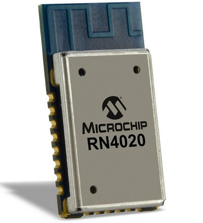

Microchip представила Bluetooth Smart модуль RN4020
Microchip RN4020
Миниатюрный модуль интегрирует стек протокола Bluetooth 4.1 Low Energy и может работать совместно с микроконтроллером или автономно
Компания Microchip на выставке Sensor Expo представила свой первый беспроводной модуль спецификации Bluetooth 4.1 Low Energy (Bluetooth Smart). Разработка модуля RN4020 велась на основе богатого опыта компании в области классических решений Bluetooth, и в соответствии с требованиями международных спецификаций и сертификатов консорциума по технологии Bluetooth (Bluetooth Special Interest Group, SIG). Интегрированный стек протокола Bluetooth Low Energy (BTLE) и поддержка общих Low Energy профилей по спецификации SIG позволит ускорить разработку беспроводных систем, гарантируя при этом высокий уровень совместимости, и избежать дополнительных затрат на сертификацию. Модуль поставляется с предустановленным профилем Microchip Low-energy Data Profile (MLDP), который предлагает разработчикам простой способ обмена любыми типами данных посредством Bluetooth Low Energy (BLE) соединения.
Поскольку в модуль RN4020 встроен стек протокола, то он может подключаться к любому микроконтроллеру с интерфейсом UART или же работать автономно без участия микроконтроллера для задач сбора базовых данных и коммуникации, например в качестве беспроводного маячка и  датчика. Режим автономной работы также дополняется уникальной системой поддержки сценариев, исключающей необходимость компиляции скриптов. Конфигурирование модуля осуществляется посредством простых интерфейсных команд ASCII – никаких дополнительных программных инструментов или компиляции кода не требуется.
На сегодняшний день разработчики встраиваемых систем ищут готовые решения, которые позволяют интегрировать беспроводной интерфейс BLE, обладающий низким энергопотреблением и простотой подключения. Немаловажную роль в этом играет тот факт, что устройства BLE могут сохранять работоспособность от одного источника питания в течении нескольких лет, а современная база BLE-совместимых смартфонов, планшетных компьютеров и ПК продолжает расти. Примером таковых приложений, в которых требуется беспроводной интерфейс управления и контроля с низким энергопотреблением, могут служить системы домашней автоматизации, медицинские приборы и «носимая» электроника, игрушки, беспроводные ключи и пульты дистанционного управления, беспроводные датчики и индустриальные системы.

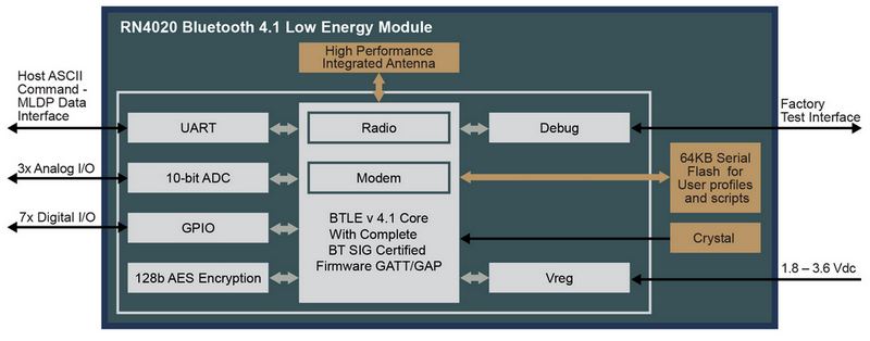

Блок-схема Bluetooth-модуля RN4020
Нажмите для увеличения
Bluetooth модуль RN4020 является завершенным сертифицированным решением, включающем в себя все необходимое программное и аппаратное обеспечение, что позволяет встраивать его в любую систему. Все программируемые профили встроены в модуль и выбираются программно, пользовательские профили и сервисы могут создаваться с помощью ASCII команд. Высокоэффективная печатная антенна, выходная мощность 7 дБм и чувствительность –92.5 дБм обеспечивают возможность беспроводного обмена данными на расстоянии до 100 м.

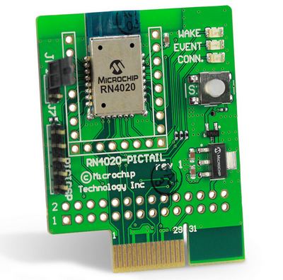

C целью поддержки разработчиков компания выпускает плату расширения RN4020 Bluetooth Low Energy PICtail/PICtail Plus (RN-4020-PICtail), которая может использоваться совместно с существующими отладочными платами, поддерживающих интерфейс расширения PICtail, например Explorer 16 Development Board (DM240001), PIC18 Explorer Development Kit (DV164136) и PIC32 I/O Expansion Board (DM320002). Установленный на плату расширения микроконтроллер серии PIC18F с ультранизким энергопотреблением обеспечивает автономную работу дочерней платы при питании от USB интерфейса.
Плата расширения Microchip (RN-4020-PICtail)
