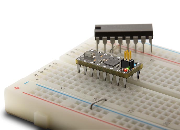

Модуль с открытой документацией OSHChip, содержащий систему на кристалле nRF51822 компании Nordic Semiconductor, поставляется в 16-выводных корпусах DIP, аналогичных корпусам интегральных схем, которые можно вставлять непосредственно в беспаечные макетные платы
Nordic Semiconductor сообщила о начале поставок сторонним производителем модулей Bluetooth Smart в специально разработанных 16-контактных корпусах для монтажа в отверстия, подобных корпусам DIP. Поддерживающие частоту 2.4 ГГц модули с открытой документацией, в которых установлены радиочастотные чипы компании Nordic, замышлялись как средство макетирования беспроводных устройств, позволяющие полностью исключить пайку из рабочего процесса, поскольку модуль может быть вставлен в любую стандартную беспаечную макетную плату, используемую разработчиками и радиолюбителями.
Модуль OSHChip (OSH означает «Open Source Hardware» – открытое аппаратное обеспечение) от американского стартапа, носящего такое же имя, содержит изготавливаемую Nordic систему на кристалле nRF51822 и занимает площадь 1.98 × 0.89 см, что составляет 5% от размеров Arduino UNO или 22% от размеров Arduino Nano.

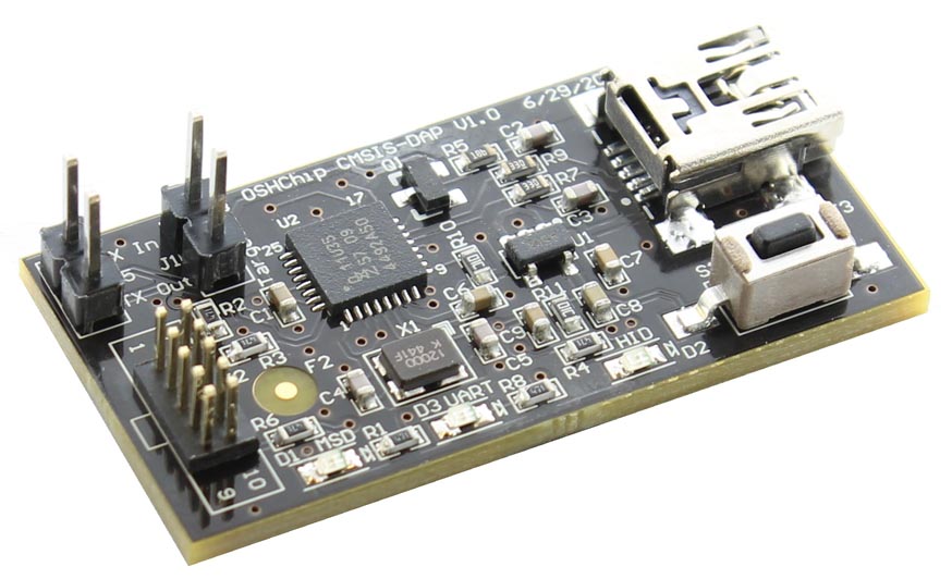

Партнером OSHChip разработана плата, подключаемая к компьютеру через разъем USB для загрузки программ в OSHChip, отладки через интерфейс SWD и двунаправленного обмена данными.
Плата программатора и отладчика для OSHChip
Плата программатора и отладчика для OSHChip.

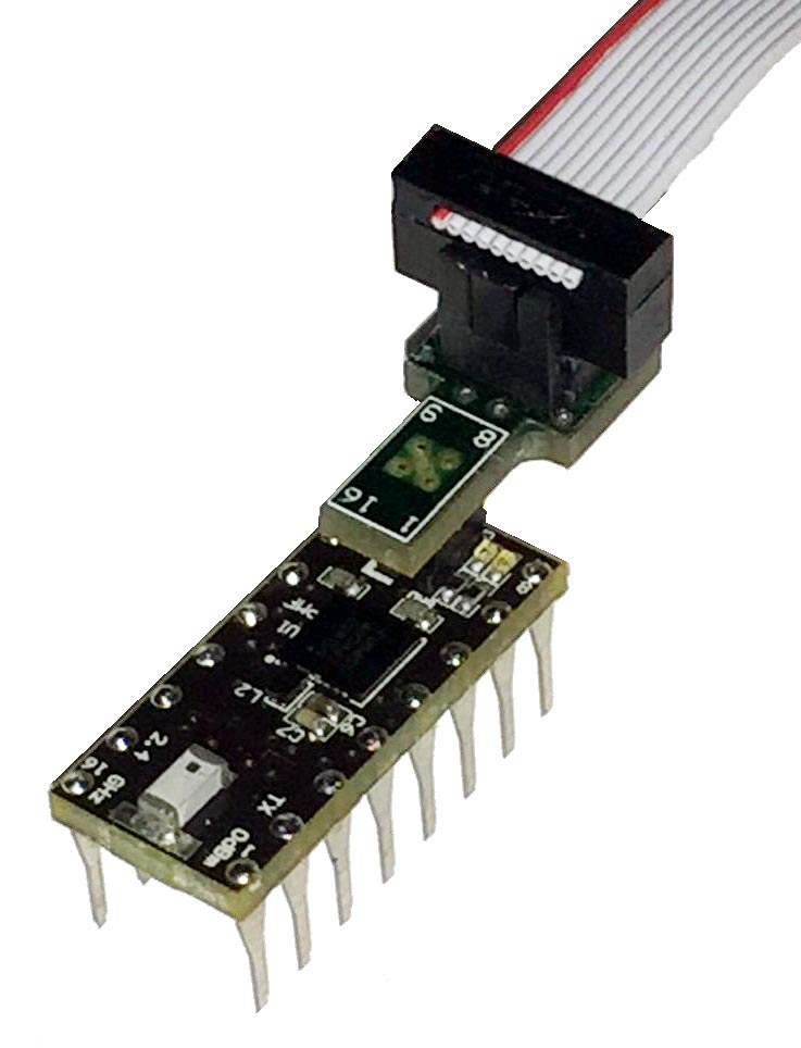

Кабель программирования, адаптер и OSHChip
