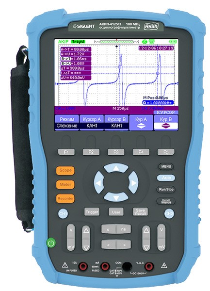

Осциллограф-мультиметр смешанных сигналов с частотой дискритизации 500 МГц и полосой пропускания до 60 МГц.

Основные особенности осциллографа-мультиметра АКИП-4125/1
- Осциллограф: 2 канала, полоса пропускания: 60 МГц (АКИП-4125/1), 100 МГц (АКИП-4125/2), 150 МГц (АКИП-4125/3), 200 МГц (АКИП-4125/4)
- Частота дискретизации реального времени: до 1 ГГц; эквивалентная частота дискретизации до 50 ГГц
- Максимальная длина памяти: 1 МБ/канал (2 МБ при объединении каналов) – для АКИП-4125/1, АКИП-4125/2, АКИП-4125/3; 16 кБ на канал (32 кБ при объединении каналов) - для АКИП-4125/4
- Автоматические измерения (до 32-х параметров одновременно) и 3 вида курсорных измерений (ΔU, ΔT, режим «слежение»)
- Математика: БПФ, +, -, ×, /
- Цифровые фильтры (ФВЧ, ФНЧ, полосовой, режекторный)
- Цифровая запись (данные/осциллограммы): TrendPlot - 800 кБ (осциллограф), 1.2 МБ (мультиметр); регистратор - 7 МБ
- Память: 10 осциллограмм и 20 профилей настроек (запись и вызов)
- Автономное батарейное питание (5 ч), цветной ЖК-дисплей (14.5 см)
- Интерфейсы: USB 2.0
- Поддержка подключения внешних USB-накопителей
- ПО: совместимость MS Windows XP, Vista, 7 (32 bit)
