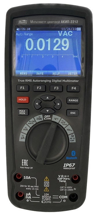

Представляем новый промышленный, профессиональный цифровой мультиметр под торговой маркой АКИП с функцией TRMS измерений и цветным ЖК-экраном. Мультиметр АКИП-2212 обладает высоким быстродействием, точностью, функциями встроенного регистратора данных и отображения графиков.
АКИП-2212
АКИП-2212 — это современный продвинутый прибор для поиска и устранения неисправностей оснащенный беспроводным интерфейсом Bluetooth. Прибор производит измерение переменного/ постоянного напряжения, переменного/ постоянного тока, тока в диапазоне 4-20 мА% (LOOP), сопротивления, емкости, частоты (электрической и электронной), скважности (%), выполняет тест диодов, проверку отсутствия обрывов в электропроводке, а также измеряет температуру с помощью термопары. Мультиметр оснащен внутренней памятью для хранения и отображения записанных данных. Благодаря прорезиненному, ударопрочному, водонепроницаемому корпусу с двойной изоляцией прибор обеспечивает высокую безопасность работы в жестких условиях эксплуатации. Мультиметр позволяет выявить периодически возникающие сбои в оборудовании и выполнять контроль электрических параметров в ЭУ.

Удобство управления обеспечивают 12 клавиш на передней панели, которые включают функции в соответствии с режимами, выбираемыми поворотным переключателем, а также используются для навигации в меню и контроля электропитания мультиметра (режим зарядки). Мультиметр имеет системные часы: показания «Время»/ ЧЧ:ММ (встроенный таймер) + календарь «Дата»/ ДД:ММ:ГГГГ.
На основном экране (верхняя половина ЖКИ) отображается наиболее важный параметр измеряемой величины, выбранный оператором. Вторичный экран включает в себя графическую линейную шкалу и значения, которые измеряются в дополнение к основному параметру. Например, при измерении частоты электронного сигнала ее значение выводится на первичном экране, а величина переменного напряжения на вторичном экране. В режиме dB/dBm производится измерение переменного напряжения в относительных единицах: дБ – относительно 1 В; дБм – относительно 1 мВт на 600 Ом. На основной шкале отображается значение в абсолютных единицах, на дополнительной шкале – в дБ или дБм. В данном режиме опорные значения выбираются из девяти заранее установленных значений (Ref в Ом): 4, 8, 16, 25, 32, 50, 75, 600 и 1000.
