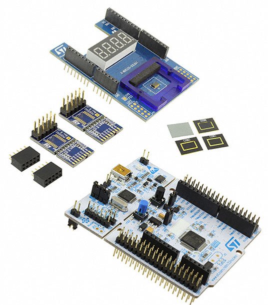

В состав оценочного набора входит плата расширения X-NUCLEO-53L0A1 и отладочная плата NUCLEO-F401RE на микроконтроллере серии STM32F401RE.
Лазерный датчик расстояния VL53L0X, по сравнению с предыдущими приборами способен измерять расстояния до 2 м с точностью ± 3%.
Помимо этого, датчик обладает высокой скоростью работы и энергоэффективностью, потребляя всего 20 мВт в активном режиме и 5 мкА в режиме ожидания, и выполнен в миниатюрном корпусе с размерами 2.4 мм x 4.4 мм x 1 мм. В отличие от обычных инфракрасных датчиков приближения, представленный прибор дает точное измерение расстояния в миллиметрах независимо от цвета и характера поверхности объекта. Высокое быстродействие технологии FlightSense позволяет определять движение в сторону, удаление от датчика  или перемещение из стороны в сторону.
X-NUCLEO-53L0A1 – плата расширения, предназначенная для изучения возможности измерения расстояния и определения жестов с помощью инновационного лазерного датчика расстояния серии VL53L0X, выполненного по запатентованной технологии Time-of-Flight. Плата расширения совместима с отладочными платами семейства STM32 Nucleo, а также с Arduino UNO R3 совместимыми отладочными платами. Кроме того, возможно дополнительное одновременное подключение  некоторых плат расширения ST к Arduino с целью разработки приложений с Bluetooth или Wi-Fi интерфейсом.
На отладочной плате NUCLEO-F401RE установлен микроконтроллер STM32F401RE с ядром ARM Cortex-M4, работающий на частоте до 84 МГц. Высокая производительность, низкое энергопотребление, богатая аналоговая и цифровая периферия, поддержка множества коммуникационных интерфейсов делают микроконтроллер идеальным для широкого спектра приложений. Отладочная плата поддерживает подключение плат расширения модулей, совместимых с Arduino и ST Morpho. Обновленная версия интегрированного эмулятора ST-LINK/V2-1 избавляет от необходимости использовать внешний программатор-отладчик. Полная программная поддержка, доступность различных библиотек, примеров и демо-приложений позволяют упростить и ускорить разработку пользовательских приложений.
Отличительные особенности:
  • специализированная плата расширения X-NUCLEO-53L0A1:полностью интегрированный лазерный датчик расстояния VL53L0X:
    • интегрированный лазер поверхностного излучения с вертикальным резонатором (VCSEL) ИК диапазона с длиной волны 940 нм;
      • безопасный для глаз лазер;
      • интегрированный драйвер лазера;
      • быстрое и точное измерение расстояния:
      • диапазон измерения до 2 м;
      • исключается влияние на результат измерений цвета и отражающего характера поверхности целевого объекта;
      • работоспособность в условиях высокого уровня внешнего освещения;
      • встроенные физические ИК фильтры;
      • встроенная усовершенствованная схема оптической компенсация перекрестных помех для упрощения выбора защитного стекла;
      • простая интеграция в устройства:
      • компонент однократной пайки;
      • не требуется какая-либо дополнительная оптика;
    • один источник питания (2.6 – 3.5 В);
    • I2C интерфейс управления и передачи данных;
    • программируемый адрес I2C;
    • дополнительные входы сброса и прерывания.
    • основная плата:
      • датчик расстояния установлен в отдельной секции под защитным стеклом с регулируемым воздушным зазором;
      • установлен 4-разрядный светодиодный индикатор;
      • возможность реализации базовых приложений распознания жестов;
    • дополнительные платы:
      • установлен датчик расстояния;
      • 10-выводный разъем для подключения к основной плате;
      • совместимость с отладочными платами STM32 Nucleo и Arduino Uno R3;
  • отладочная плата NUCLEO-F401RE:
    • установлен микроконтроллер STM32F401RE:
      • ядро ARM Cortex-M4, рабочая частота до 84 МГц;
      • 512 Кбайт Flash-память, 96 Кбайт ОЗУ;
      • 16 потоковый DMA контроллер;
      • подсистема тактирования, сброса и управления питанием;
      • несколько режимов пониженного энергопотребления;
      • 12-разрядный АЦП;
      • 11 таймеров/счетчиков: два сторожевых таймера, 6×16-разрядных таймеров, 2×32-разрядных таймера с входами захвата и выходами сравнения;
      • интерфейс отладки SWD и JTAG;
      • коммуникационные интерфейсы: 3×I2C, 3×USART, 4×SPI, USB 2.0 Host/Device/OTG;
      • интерфейс карт памяти SDIO;
      • часы реального времени с календарем;
    • возможность подключения плат расширения Arduino Uno Revision 3 и STMicroelectronics Morpho;
    • встроенный программатор-отладчик ST-LINK/V2;
    • контрольные точки для измерений;
    • возможность использования платы в качестве программатора ST-LINK/V2;
    • гибкая система подачи внешнего питания;
    • пользовательские светодиоды, кнопки, кнопка сброса;
    • поддержка через USB виртуального COM-порта, внешнего накопителя и отладочного порта;
    • полная программная поддержка:
      • бесплатная программная библиотека HAL, включающая примеры кодов;
      • поддержка сред разработки IAR, KEIL и IDE.
