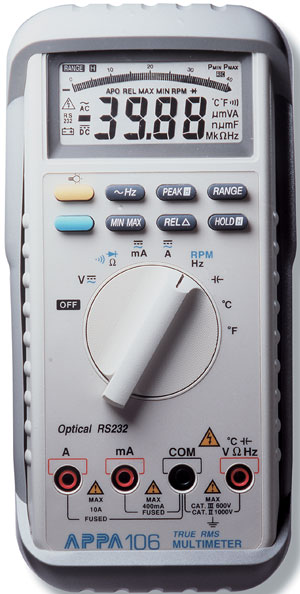

Мультиметр APPA 106
Высококонтрастный ЖК-индикатор, которым оснащены модели этой серии, позволит вам без проблем считывать показания с дисплея как при ярком солнечном свете, так и, благодаря встроенной подсветке, в абсолютной темноте.
Для увеличения ресурса батарей, подсветка дисплея имеет функцию автоотключения.
  • Количество разрядов индикатора 3 3/4
  • Линейная шкала
  • Диапазоны измерения постоянного напряжения 400 мВ-4-40-400-1000 В
  • Диапазоны измерения переменного напряжения 400 мВ-4-40-400-750 В
  • Диапазоны измерения постоянного тока 40-400 мА-10 А
  • Диапазоны измерения переменного тока 40-400 мА-10 А
  • Диапазоны измерения сопротивления 400 Ом-4-40-400 кОм-4-40 МОм
  • Диапазоны измерения емкости 4-40-400 нФ-4-40-400 мкФ-4-40 мФ
  • Диапазоны измерения частоты 4 кГц-400 мГц
  • Диапазоны измерения температуры, С -200 1200
  • Тест диодов и транзисторов
  • Прозвонка цепей на проводимость
  • Защита от перегрузок
  • Порт RS232
  • Автоматическое отключение
  • Размеры 98 x 197 x 50 мм
  • Вес 620 г
