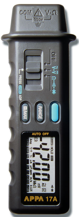

Мультиметр APPA 17A
Серия мультиметров так называемого «карандашного» типа.
Непосредственно базовый блок позволяет измерять переменное и постоянное напряжение, сопротивление. При наличии различных преобразователей других величин в постоянное напряжение позволяет проводить измерения переменного и постоянного тока, температуры, влажности, скорости потока газов, атмосферного давления и т.п. Небольшие размеры и компактность делают этот прибор удобным при использовании в местах где работа производится одной рукой.
  • Количество разрядов индикатора: 3 3/4
  • Диапазоны измерения постоянного напряжения: 4,2-42-420-600 В
  • Диапазоны измерения переменного напряжения: 4,2-42-420-600 В
  • Диапазоны измерения переменного тока 420 А-600 А
  • Диапазоны измерения сопротивления: 420 Ом-4,2-42-420 кОм-4,2-42 МОм
  • Диапазоны измерения емкости 420 мкФ-4200 мкФ
  • Тест диодов и транзисторов
  • Прозвонка цепей на проводимость
  • Режим удерживания данных на дисплее (Data Hold)
  • Защита от перегрузок
  • Автоматическое отключение
  • Сертификация Госстандарта РФ
  • Размеры 42 x 145 x 24 мм
  • Вес 120 г
Технические параметры мультиметры APPA 17, 17A с опциями АРРА 15 (преобразователь переменного тока), АРРА 11Н (преобразователь влажности), АРРА 11 (преобразователь температуры)
