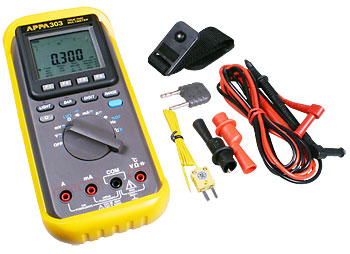

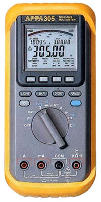

Мультиметры APPA 300 серии отличаются низкой базовой погрешностью измерения 0,06 % и возможностью связи с ПК.
Для удобства считывания результата измерения мультиметры снабжены четырьмя индикаторами. Первый цифровой индикатор основной, предназначен для отображения результата измерения основного параметра, имеет переключаемую разрядность 4 3/4 и 3 3/4 для увеличения быстродействия. Два дополнительных цифровых индикатора предназначены для отображения дополнительных параметров, таких как частота и период при измерении переменного напряжения, время и зафиксированное значение, при выборе минимального и максимального значения, температура в помещении, при измерении температуры и т.п. Четвертый индикатор - это линейная шкала, позволяющая полностью имитировать стрелочную шкалу. Назначение этой шкалы, во- первых показать оператору в какой части под диапазона в настоящий момент производятся измерения, во вторых линейная шкала является менее инертной при измерении (она обеспечивает 20 измерений в секунду в отличии от 2 измерений в секунду для цифровой шкалы). Подсветка индикатора обеспечивает удобство измерения в темное время суток.
