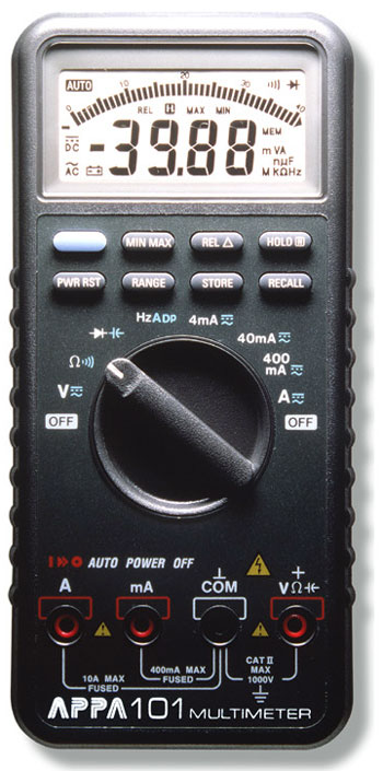

Мультиметр APPA 101
Цифровые мультиметры APPA 100-й серии:
- Специально разработанный ударо и вибростойкий ЖК индикатор.
- Высоковольтные предохранители и предохранительные сопротивления защищают приборы этой серии от перегрузок.
- Измерение постоянного/переменного напряжения и тока, сопротивления, частоты, емкости, прозвон цепей, испытание p-n переходов
- Измерение постоянной составляющей сигнала в режиме измерения частоты
- Запоминание - вызов результатов измерений
