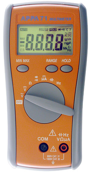

Мультиметр APPA 71
Цифровые мультиметры APPA 70-й серии:
  • Ударопрочное исполнение (допускает падение с высоты до 1,3 м)
  • Защитный чехол
  • Электробезопасность:
  • МЭК 1010 по кат.
    IV 600В кат. III 1000В
  • Удержание показаний
  • Регистрация Min/ Max значений
  • Срок службы батареи 300 ч
  • В серию входит измеритель радиоэлектронных компонентов APPA 76 RC Meterplus
Мультиметр APPA 71
Модель APPA-71 APPA-72 APPA-73 APPA-75 APPA-77 APPA-79
Техническая спецификация
Постоянное напряжение
max до 1кВ
разрешение 0.1мВ
погрешность ±(0.5% + 2)
Переменное напряжение
max до 750В
разрешение 0.1мВ
погрешность ±(0.9% + 5) ±(1.2% + 5)
Постоянный ток
max до 6мА до 10A до 4мА до 10A
разрешение 0.1мкА
погрешность ±(1% + 2)
Переменный ток
разрешение 0.1мкА
погрешность ±(1.5% + 5)
Сопротивление
max до 60МОм до 40МОм
разрешение 0.1Ом
погрешность ±(0.7% + 2)
Измерение частоты: Да
Измерение емкости: Да
Измерение температуры: Нет
Специальные режимы работы
Измерение параметров p-n переходов: Да
Удержание показаний: Да
Относительные измерения: Нет
Прозвон цепей: Нет Да
Измерение среднеквадратичного значения сигнала: Синусоидальный сигнал Сигнал произвольной формы Синусоидальный сигнал Сигнал произвольной формы
Регистрация пиковых значений: Да
Запись в память: Нет
Общие характеристики
Связь с компьютером: Нет RS-232 Нет Интерфейс RS-232 c оптической развязкой
Цифровая шкала: 4 знака, максимальное индицируемое число: 6000 4 знака, максимальное индицируемое число: 4000
Линейная шкала: Нет Да
Источник питания: 1,5 В * 2 (тип ААА) Батарея 9 В 1,5 В * 2 (тип ААА) Батарея 9 В
Электробезопасность: EN61010-1 CATIV600V/CATIII1000V EN61010-1 CATIII600V/CATII1000V EN61010-1 CATIV600V/CATIII1000V
Габаритные размеры: 82 x 164 x 44 мм
Комплект поставки: Измерительные провода(2), зажим типа "крокодил", батарея, защитный чехол, руководство по эксплуатации. Измерительные провода (2), зажим типа "крокодил", батарея, защитный чехол, руководство по эксплуатации Измерительные провода (2), зажим типа "крокодил", батарея, защитный чехол, руководство по эксплуатации.
Дополнительные аксессуары: Измеритель радиоэлектронных компонентов APPA-76 Измеритель радиоэлектронных компонентов APPA-76
