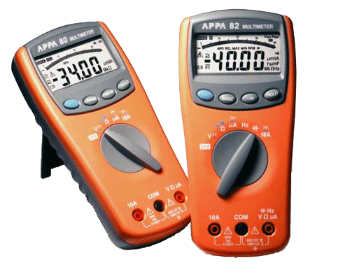

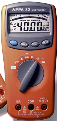

Мультиметр APPA 80(H)
Цифровые мультиметры APPA 80-й серии обеспечивают высокую точность измерений при невысокой цене.
Мультиметры 80-й серии можно рекомендовать для профессиональных применений при ограниченном бюджете.
Приборы допускают автоматичекую или ручную установку пределов измерений. Мультиметры оснащены 70-сегментной (АРРА 80) или 82-сегментной (АРРА 82/82R) аналоговой шкалой.
Модель 82R, дополнительно, способна измерять среднеквадратичное значение переменного напряжения (RMS). Мультиметр выполнен в противоударном корпусе и допускает падение с высоты 1,3 м.

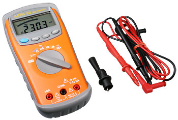

| Комплект поставки | Измер. провода, зажим типа <крокодил>, батарея (устан.), защит. чехол, рук. по экспл. | |||
