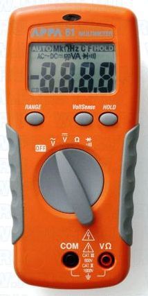

Мультиметр APPA 61
Мультиметры 60-й серии APPA оснащены уникальной и чрезвычайно полезной функцией бесконтактного определения наличия опасного напряжения (> 80 В) VoltSense™.
Мультиметр АРРА 61
ТТД нормируются при: (23 ± 5) °С, отн.
влажность 80 %
Наименование мультиметра АРРА 61 АРРА 62 АРРА 62Т
ПОСТОЯННОЕ НАПРЯЖЕНИЕ Пределы измерений Погрешность 200 мВ; 2; 20; 200; 1000 В ± (0,5 % + 2 ед. счета)
Макс, разрешение 0,1 мВ
Вх. сопротивление 10 МОм/100 пФ
Защита входа 1000 В
ПЕРЕМЕННОЕ НАПРЯЖЕНИЕ (RMS) Пределы измерений 2; 20; 200; 750 В
Погрешность ± (1 ,5 % + 5 ед. счета)
Макс, разрешение 1 мВ
Полоса частот 50... 500 Гц
Входной импеданс 10 МОм/100 пФ
Защита входа 750 В
ПОСТОЯННЫЙ ТОК Пределы измерений н 2 А; 20 А*
Погрешность ± (1,0 % + 2 ед. счета)
Макс, разрешение 0,001 А
Защита входа 10 А (500 В)
ПЕРЕМЕННЫЙ ТОК (RMS) Пределы измерений н 2 А; 20 А*
Погрешность ± (1,5 % + 5 ед. счета)
СОПРОТИВЛЕНИЕ Пределы измерений 200 Ом; 2; 20; 200 кОм; 2; 20 МОм
Погрешность ± (0,7 % + 3 ед. счета)
Макс, разрешение 0,1 Ом
Прозвон цепи до 2700 м
Тестовое напряжение 1,3В
Защита входа 600 В
ИСПЫТАНИЕ P-N Макс, ток теста 1,5 мА
Напряжение теста
Защита входа 600 В
ЧАСТОТА 1 Пределы измерений н 2; 20; 200 кГц; 2; 20 МГц
Погрешность ±(0,01% + 1 ед.счета)
Макс, разрешение 1 Гц
Чувствительность Не менее 2 В
ТЕМПЕРАТУРА Пределы измерений н -20... 800 °С
Погрешность (без учета внешнего преобразователя) ±(1%+З °С)
Макс, разрешение 1 °С
Защита входа 600 В
ЕМКОСТЬ Пределы измерений н 2 ; 20; 200 нФ; 2; 20; 200 мкФ; 2 мФ
Погрешность ± (1 ,9 % + 8 ед. счета)
Макс, разрешение 0,001 нФ
Защита входа 600 В
ОБЩИЕ ДАННЫЕ Измерение ср. кв. зн. Сигнал произвольной формы
Макс, индицируемое число 2000
Скорость измерения 1,5 изм./с
Автовыключение 10 мин
Источник питания 1 ,5 В х 2 (тип ААА)
Срок службы батареи 250 ч
Условия эксплуатации Температура: 0 "С...50 °С; отн. влажность: не более 80 %
Габаритные размеры 74 x 156 x 44 мм
Масса Не более 400 г
Комплект поставки Измерительные провода (2), батарея (2), руководство по эксплуатации
