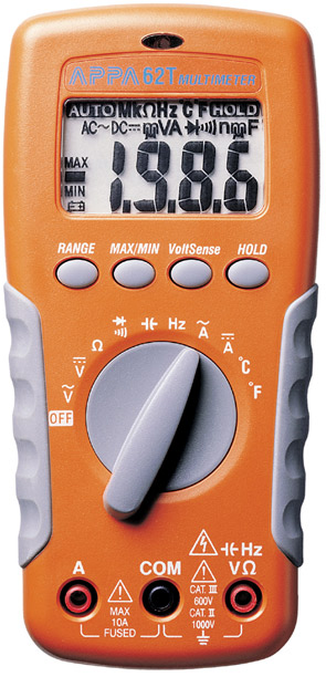

Мультиметр APPA 62T
Мультиметры 60-й серии APPA оснащены уникальной и чрезвычайно полезной функцией бесконтактного определения наличия опасного напряжения (> 80 В) VoltSense™.
Мультиметр АРРА 62T
